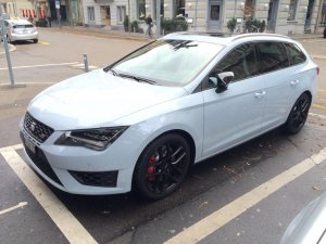

Cool, hab mich auch für die Dimensionen 7.5x18" ET48 (Oxxo Vapor Black) entschieden, die meiner Meinung nach für die Reifengrösse 225/40 R18 ideal ist :)

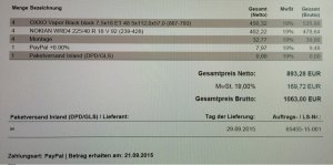

Wo hast du die Kombi gekauft? Bis jetzt habe ich bei den gängigen Onlinehändler die Kombi so noch nicht gefunden. Darf ich fragen was du dafür bezahlt hast?

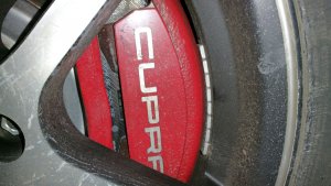

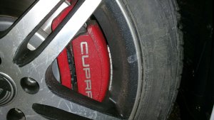

Hi Leute, mir ist aufgefallen das die Wuchtungen bei meinen Winter Felgen ziemlich sehr knapp an den Bremssätteln schleifen
Erkennt man auf den Bildern ein wenig das da kaum Luft dazwischen ist.
Die Wuchtungen sind auch schon leicht angeschrammt.
Ist das so noch ok oder muss ich mir Gedanken machen?
