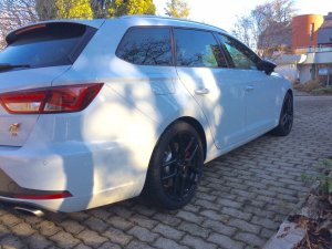

So sieht mein neuer auf 17 Zoll Ronal Felgen, ich würde wahrscheinlich 18 zoller nehmen nächstes Jahr.
  • Winterräder für den CUPRA Beitrag #990
Luckskay
Sieht aber auch mit den schwarzen 17 Zöllern schick aus. Weißt Du schon, welche Felgen Du im Sommer fahren möchtest?

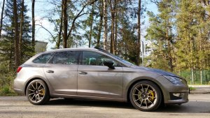

  • Winterräder für den CUPRA Beitrag #991
  • Winterräder für den CUPRA Beitrag #992
Bronze auf Bronze sieht aber doof aus, dann lieber schwarze.
