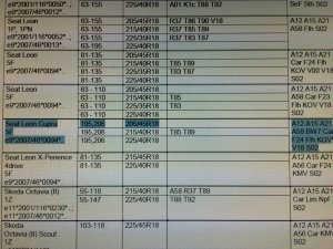

B@p:
Also die ABE auf der Enkei-Seite enthält das Kürzel "Car" nicht beim Cupra, siehe Bild. Hast Du vielleicht eine andere Version?

B@p
Könntest Du die ABE für die Enkei Yamato mal verlinken, in der der ST bzw "CAR" an der richtigen Stelle mit aufgeführt wird?
Irgendwie bin ich da auch blind. Danke.

@ bugmenot und curdizz: Asche auf mein Haupt, hab nochmal nachgeschaut. Es ist wirklich nur die Wakasa mit ABE für den ST. Die Yamato nur für Cupra ohne Car. Curdizz Link ist zur Zeit die aktuelle ABE. Sry ...

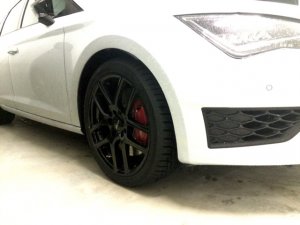

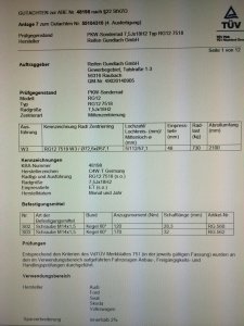

adomih Ich habe mich für die Autec Skandic schwarz matt lackiert 7,5 x 18 ET 49 entschieden. Im Gutachten steht auch CAR beim Cupra mit drin.
Hier das dazugehörige Gutachten: Anhang anzeigen 00232911-1.pdf
