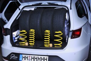

So, Winterreifen liegen fertig montiert beim Reifenhändler. Wenn demnächt mein ST Cupra geliefert wird, bekommt er dann möglichst bald die Winterschluppen drauf. Frage: Passen eigentlich die 19" Sommerreifen ohne umzuklappen in den Kofferraum? Ansonsten müsste ich die Kindersitze ausbauen.

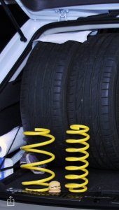

Kannst es probieren, denke aber nicht, da ich meine 4x 225/40 R18 Winterkompletträder gerade so passend satt in den ST Kofferraum gebracht habe, dass seitlich nix mehr gewackelt hat, quasi bisschen Presspassung ;)
Die Laderaumabeckung musst du allerdings weg nehmen.
Im Octavia haben die 225er Räder noch so gewackelt, dass ich Taschen und anderes Zeugs seitlich reinschieben musste ;)
Vielleicht bringts was, wenn du den doppelten Ladeboden runter machst ? Ob das aber in der Breite hilft, sei mal dahingestellt...

ehm nur weil es 19" sind werden die Räder net größer[emoji6]
  • Winterräder für den CUPRA Beitrag #930
Größer werden sie nicht, aber ein 235er ist nun mal etwas breiter. Und bei ca. 4cm mehr Platzbedarf gegenüber den 225er gehe ich auf Nummer sicher und baue halt die Kindersitze aus. Thx silverR1racer für die Info.
  • Winterräder für den CUPRA Beitrag #931
Aber der Cupra hat normal 235mm breite Reifen, ich hatte auch 4x225mm breite Reifen aufrecht stehend drin, aber 4cm sind recht viel, könnte wirklich zu eng werden
  • Winterräder für den CUPRA Beitrag #932
So ist es !
Der Knackpunkt ist ganz oben, da wo das Papier ist !
Da die 235/35 R19er nicht nur breiter sondern auch noch etwas mehr Umfang haben als die 225/40 R18er, dürfte sich die Platzproblematik sogar noch etwas verschärfen !
Vielleicht bringt's wirklich ein paar entscheidende cm in der Höhe, wenn man den doppelten Ladeboden runter lässt ?

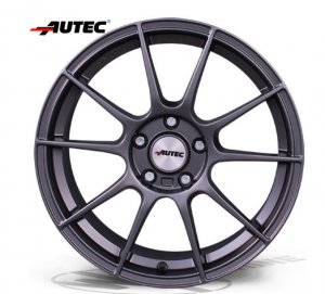

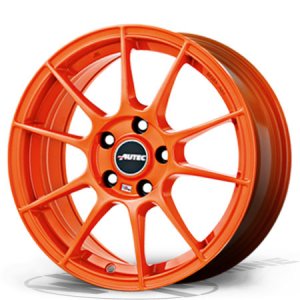

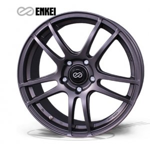

ich werde meinen Seat Leon Cupra ST 280 in Nevada weiß mit orange line in 3 Wochen bekommen. Nun habe ich mich auf der Suche nach Winterkomplettreifen begeben, bin mir aber nicht sicher welche Felgenfarbe am Besten zum orange line Paket passt.
Habe mir folgende Felgen schon mal ausgesucht:
Was denkt ihr?
Viele liebe Grüße
Kevin

B@p: Die 235er WR passen aufrecht alle 4 nebeneinander in den Kofferraum. Allerdings muß dafür die Rückenlehne entriegelt werden und die Ablage
muß entfernt werden. Fahre jetzt seit einer Woche damit rum. Habe jetzt bei Freundlichen endlich einen Termin für den Donnerstag bekommen.
Dann herrscht endlich wieder Ordnung im Auto.

Bei dunklen Felgen ist das design doch völlig egal, geht mit aufgezogenen reifen mit dem dunklen Hintergrund des radhauses doch eh vollständig unter. Diesen trend kann ich absolut nichts abgewinnen. Kannst gleich Stahlfelgen in schwarz aufziehen;) während der fährt und ab 15 Metern Entfernung im stand der gleiche Effekt.
