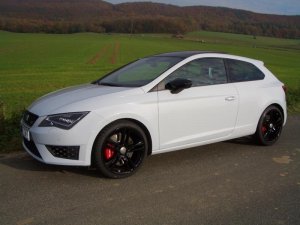

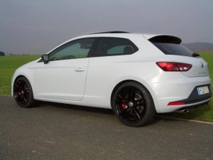

image.jpgimage.jpgimage.jpgHier mal 19" er in schwarz mit Dunlop Winter Sport 225/35
