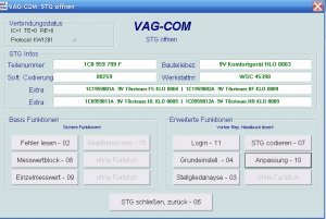

Hallo Leute,
ich habe das selbe Problem wie viele von euch ... Nur einen neueren Laptop mit XP und ohne Serial Amschluß.
Ich habe nun mal probiert meinen PCMCIA Serial Adapter unter DOS zum laufen zu bringen, aber leider ohne Erfolg.
Kommt jemand aus dem Großraum Heilbronn / Stuttgart bei dem das mit dem Tool funktioniert ? Könntest du mir dann vielleicht mein Steuergerät umprogrammieren ?
Hier mal die ausgelesenen Daten vom Steuergerät
Habe bisher das Zusatzmodul zum Fenster schließen verbaut, aber mit dem bin ich nicht 100%ig Zufrieden seit dem spinnt ab und an mal meine Zentralverriegelung umher.
Vielen Dank schon mal.
Also ich bin unter der Woche in Nürnberg/Erlangen, aber am WE bei Ulm (100km von Stuttgart weg). Wenn du niemand anderen findest, können wir uns schon mal treffen. Hab das bei mir selber auch freigeschaltet. Hat einwandfrei funktioniert und ist ne Sache von nicht mal 3 Minuten.
  • Window Closer Modul z. Schliessen der Fenster Beitrag #396
Hi, na Ulm wäre doch mal Klasse, will am Sa. wenn alles klappt eh auf´s Treffen nach Friedrichshafen da wäre Ulm ja eigentlich fast auf dem Weg.
