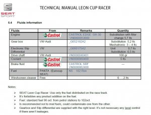

Ich bin eben durch Zufall auf die Seat Leon Cup Racer Seite gestoßen und habe dort folgendes gefunden:
Von daher werde ich einfach das Castrol 5W30 Öl weiterhin nutzen. Nein, nicht als Longlife plöre sondern das normale.

Also wenn die Cup Race 5w30 fahren wird das so schlecht nicht sein.
  • Welches Öl fahrt ihr mit Festintervall Beitrag #93
Da Castrol vertragspartner ist, sieht das technische Blatt für mich nach Schleichwerbung aus.

Die Cupracer werden ja wohl auch nach jedem Rennen das Öl wechseln. Soviel zur Güte des Öl´s.:D
  • Welches Öl fahrt ihr mit Festintervall Beitrag #96
Ich vermute im Renneinsatz wird dem Öl viel abverlangt.
Da der Volllastanteil und die Temperatur besonders hoch ist.
Wäre ja schlecht wenn der Bock nach ein paar Runden fest geht:)
