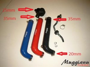

Das Forge Kit kostet ca. 170-180€.
Und man kann es problemlos mit dem originalen Ventil fahren.
Wie schon gesagt, das Ventil von Muggianu ist blödsinn, denn was nützt es wenn das Ventil nen 35mm Eingang hat aber nur nen 25mm Ausgang und zusätzlich der Anschluss zum Ventil hin auf 20mm verengt ist?
Dann lieber durchgehend 25mm wie beim Forge Kit mit original Ventil.

Sound? Ja, das Muggel Ventil Schnattert recht laut und das wars.
