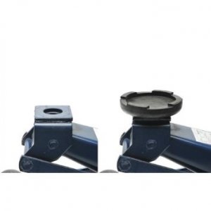

Doch doch, einfach nur drauflegen. Vielleicht noch drauf achten, dass der Adapter mittig liegt und natürlich die Falz in den Schlitz bekommen. Kein rutschen oder ähnliches.
Nochmal eine Frage, ich hoffe die ist nicht zu dumm ;-)
Setzt du den Gummiklotz direkt auf den Metallteller (im Bild rechts) oder nimmst du ihn raus und setzt ihn direkt auf den Wagenheber (links).
Mein Metallteller hat ein wenig Spiel und ich frage mich daher ob es vielleicht geschickter wäre ihn rauszunehmen!?

Ich setz ihn direkt auf den Teller ;)
  • Wagenheber ansetzen? Beitrag #64
So bin fertig. Habe ihn beim ersten Vorderrad auf den Teller gesetzt aber da war er dann etwas schief. Bei den nachfolgenden Rädern habe ich den Gummiklotz ohne Teller aufgelegt, ging bei meinem Wagenheber besser.
Alles in allem hat es super funktioniert. Nur bei den vorderen Rädern wurde der Gummiklotz innen etwas fester eingedrückt, wodurch er dann etwas schief auf dem Wagenheber lag. War aber kein Problem.

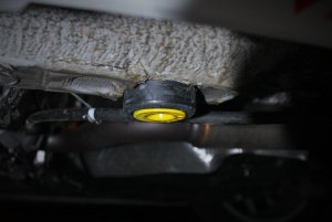

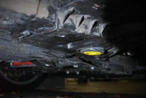

Hab auch heute die Jack Pads montiert. Hinten ging recht einfach, wie in der Golf-Anleitung mit einer 30er Nuss und dem Wagenheber erst das Gummi reingedrückt, dann den Kunststoff-Einsatz zum Arretieren. Vorne war die Kunststoff-Abdeckung erst sehr hartnäckig, nach Lösen der einzigen Schraube und dem Hochdrücken der hinteren Rastnase kann sie beherzt (also wirklich kräftig!) nach hinten gezogen werden und dann gibt sie das Loch für den Gummipad frei. Ich habe dann in beide Abdeckungen ein 60mm Loch gefräst und sie wieder montiert.

Gestern habe ich mir die Teile geholt. Mich wunder allerdings, dass die Original Audi 8V Aufnahmen für hinten anders aussehen als beim 8P (wie sie hier im Forum gezeigt werden). Sie sind länglicher (größere Fläche) und werden an zwei Punkten fixiert. Es sieht so aus, also ob sie beim Octavia III hinten nicht passen (die Vorderen passen tadellos, auch die Verkleidung usw.).
Ich bin verunsichert, ob man die Alten montiere sollte, da der Druck (kleinere Fläche) für die Karosserie stärker wäre. Mir geht es nur um die Nutzung für den Rangierwagenheber...
In wie fern gibt es Unterschiede bei der Karosse zw. Golf/Leon/A3/Octavia?
Hat jemand schon Verformungen an der Karosse durch die alten Aufnahmen festgestellt?
  • Wagenheber ansetzen? Beitrag #68
Hinten dürfte es keine Probleme geben, da ist der Holm recht stabil, und die runden Gummipuffer reichen da locker aus. Die 4 Marken sollten diesbezüglich ja fast identisch sein - ich habe die Montage nach der Anleitung für den Golf vorgenommen, sieht auf jeden Fall ähnlich aus!
Diese Jack Pads sind trotzdem nicht für das Anheben mit einem Wagenheber gedacht, sondern nur an allen 4 Punkten mit einer Hebebühne. Es soll vereinzelt beim Leon 5F vorne Verformungen gegeben haben, die sogar im Fußraum zu spüren waren.

Ich habe meinen ST nacheinander an allen 4 Jack-Pad Punkten angehoben, um die Spurplatten anzubauen. Hinten ist es stabil genug, vorne hatte ich das Gefühl, dass das Blech doch etwas nachgibt, denn der Teller vom Heber hat sogar die Plastikabdeckung ganz schön hochgedrückt. Ich habe aber hinterher keine Beschädigung oder Verformung sehen können. Trauen würde ich der Aufnahme aber nicht und auf jeden Fall noch einen Unterstellbock am Schweller oder der Achse einsetzen.
