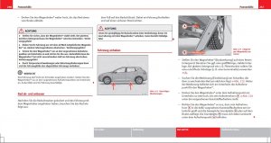

Mich würde mal interessieren wo man überall ansetzen darf? Habe am we bei den Autodoktoren (VOX automobil) gesehen, wie sie vorne mittig einen Golf angehoben haben. So konnte man direkte beide Vorderreifen wechseln - vorausgesetzt der Wagenheber ist für die Last ausgelegt. Nur an welchen Stellen darf ich den Wagenheber ansetzen? Bilder wären hierzu super, da eine Beschreibung oft schwer verständlich ist.
Ich wollte dieses Thema mit dem zwei Fliegen mit einer Klappe oder zwei Räder mit einem Mal ansetzen noch mal aufgreifen. Weiß da jemand was zu. Im Beetle-Forum habe ich dazu mal folgendes Bild gesehen.
Das müsste doch beim Leon auch irgendwie gehen.

Also in diesem Bild ist doch ganz klar zu sehen, dass Du nur ein Rad auf einmal wechseln kannst. Und das sollte beim Leon auch irgendwie gehen... ;)
Nein, denn das rote Kreuz ist meiner Meinung nach der Ansatzpunkt für den Wagenheber für die gesamte Achse, so dass Du dann auch beide Räder wechseln kannst. Und das sollte doch beim Leon auch irgendwie gehen.
  • Wagenheber ansetzen? Beitrag #35
Es soll heißen das da grade nicht anheben darfst! wie schon geschrieben, sonnst währe das Kreuz bestimmt grün.
Okay gebe mich geschlagen, geht wohl doch nicht.
Bei manchen Autos geht es wohl, dass man in der Nähe der Falz an einer Seite anhebt und sich dann zwei Räder (jeweils die rechten oder die linken) anheben.
  • Wagenheber ansetzen? Beitrag #39
Ich würde es bei so schweren Autos tunlichst unterlassen das Auto an nur einer Stelle für beide Räder anzuheben.
Das kann man bei leichten Kleinwagen machen, bei einem ausgewachsenen Leon ist das ein Spiel mit dem Feuer. Ich hatte schon oft Fahrzeuge zu machen die genau durch diese Idee eingedrückte Schweller, eingedrückte Bodenbleche, gequetschte Sprit/Bremsleitungen und kaputte Ankerbleche hatten. Weil der Wagenheber nachgegeben hat. Auch wenn dort eine "ausreichende" Traglast steht, ist der originalen Wagenheber nur ein Billigstteil für den Notfall.
Abgesehen davon: Durch solche Sachen verwindet man die Karosserie, wenn auch nur minimal. Pfeiffende Türgummis oder plötzlich schlechter schließende Türen sind die Folge. Wenn das ein 800kg Peugeot 106 ist, dann muss man sich keine Sorgen machen....aber bei einem 1300kg Auto sind da schon ganz andere Kräfte am werken. Wer sich die Zeit nicht nehmen will sollte das Auto lieber zur Reifenbude nebenan bringen....
