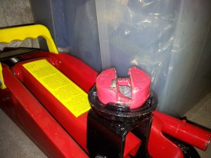

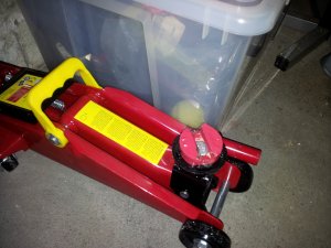

Also ich habe mir den Wagenheber vom Lidl gekauft und mir einen Schlitz in den Adapter gesägt, so kann er nicht wegrutschen und ich mache definitiv nichts kaputt. So aufwändig ist das nun auch nicht.

Ich kann morgen mal n Bild von meinem selbstgebauten "Adapter" machen

So sieht das ganze bei mir aus, einfach die Zacken abgesägt und dann einen Schlitz für den Pfalz reingesägt. Ich habe es noch ein wenig mit Isolierband umwickelt, damit die Kanten die Unterbodenversiegelung nicht beschädigen
