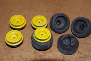

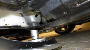

So, ich grabe das Thema mal wieder aus.
Für alle die einen Rangierwagenheber benutzen wollen und den Falls am Schweller nicht hernehmen möchten habe ich die Lösung.
Beim alten Audi A3 gab es Aufnahmen für die Hebebühne/Wagenheber. Diese gibt es auch beim neuen A3 und passen Dank MQB 100% beim Leon.
Man braucht folgende Teile:
1x Abdeckung vorne links 8V0825271 3,62€
1x Abdeckung vorne rechts 8V0825272 3,62€
1x Aufnahme vorne links 8V0802845 6,90€
1x Aufnahme vorne rechts 8V0802846 6,90€
4x Grundplatte 8V0804631 6,90€/27,60€
2x Aufnahme hinten links und rechts 8P0802847 10,80€/21,60€
Im Prinzip kann man nach dieser Anleitung gehen

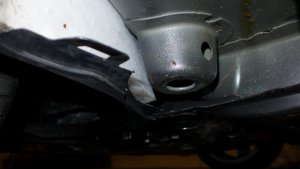

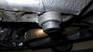

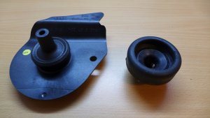

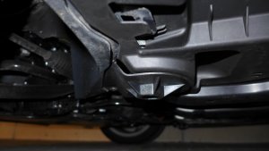

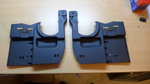

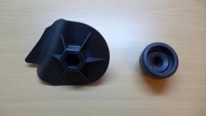

Hier noch ein paar Bilder von den Teilen und dem Einbau
Abdeckung vorne links und rechts, die alten kann man nicht mehr verwenden da dort kein Loch vorhanden ist
Aufnahme vorne rechts und die Grundplatte
Aufnahmepunkt vorne links beim Leon
die Grundplatt(ist aus Gummi) habe ich mit einer 30iger Nuß eingepresst
Grundplatte, Aufnahme und Abdeckung vorne links montiert
Grundplatte und Aufnahme hinten links beim Leon montiert, der Unterbodenschutz muß etwas entfernt werden, sonnst passt es nicht richtig

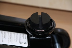

Möchte folgende Woche auch Reifen wechseln und habe noch eine Frage dazu, da hier wohl unterschiedliche Meinungen existieren.
Einige User berichten dass sie ihren Rangierwagenheber auf dem Falz ansetzen, natürlich mit passendem Gummiadapter, einige berichten direkt dahinter und wieder andere nehmen die offizielle Aufnahmestelle. Würde ja zum Falz mit diesem Adapter tendieren (http://www.ebay.de/itm/75x75x50mm-Gummiauflage-Gummiklotz-Hebebuhne-Wagenheber-Gummiauflagen-/281184521584), allerdings weiß ich nicht wie ich den Adapter auf meinem Wagenheber befestigen soll. Einfach nur drauflegen ist bestimmt nicht ausreichend oder?
  • Wagenheber ansetzen? Beitrag #58
Doch doch, einfach nur drauflegen. Vielleicht noch drauf achten, dass der Adapter mittig liegt und natürlich die Falz in den Schlitz bekommen. Kein rutschen oder ähnliches.
  • Wagenheber ansetzen? Beitrag #59
Ok danke, ist bestellt. Ich berichte dann sobald ich die Reifen gewechselt habe.
  • Wagenheber ansetzen? Beitrag #60
Ich hab mir bei ebay einen runden Gummiblock gekauft und mit dem Cuttermesser einen ca. 10mm tiefen Schlitz reingeschnitten, sollte reichen.
Für die Werkstatt kommen noch die Jack Pads vom Audi TT drunter, damit sie mir nicht die Rieger-Schweller zerdrücken.
