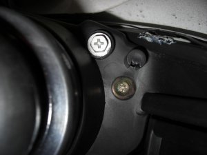

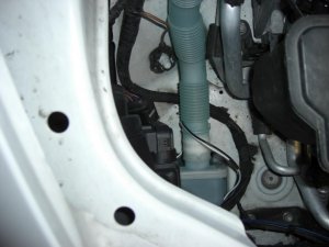

@ Schmpa
Hab mal 2 Bilder gemacht
Bestätige mir doch mal welche die richtige Schraube ist ich nehme ja mal an die silberne mit dem sechskannt?(
Und das andere Bild habe ich mal vom Beifahrer scheinwerfer gemacht von oben.
Siehst da den Motor der LWR sehen dann kannste dir denken wie weit der Scheinwerfer noch rüber geht.
Einzustellen müsste schon noch zu schaffen sein, en bissi Platz ist da schon noch.
Grad wenn es der Sechskannt ist geht es ja mit ner kleinen Ratsche

Korrekt, diese graue Kreuzschlitzschraube, davon gibt es nur jeweils eine auf der Rückseite. Die anderen beiden vom Fernlicht haben einen Längsschlitz. :)
