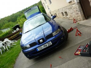

So die Scheinwerfer sind drin, meine Güte ist das eine bescheidene Arbeit, hab ganze 3 1/2 Std. gebraucht bis alles fertig war....
Die Anleitung für die Demontage der Frontschürze war hilfreich, aber sollte wirklich nur als Ratgeber und nicht als wirkliche Anleitung befolgt werden. Die Gitter für die NSW mit einer Kombizange runterziehen während man sie mit einem Schraubenzieher aushebelt??? Gehts noch? Man kann die normal mit der Hand rausziehen und dabei mit nem Schlitzschrauber hebeln, mit der Kombizange macht man nur unnötige Abdrücke in die Gitter. Das man die Führungsschienen nicht mit ausbauen muss, sollte jedem klar sein, da man hier nur die Scheinwerfer wechseln will und nicht die komplette Front ;). Außerdem muss man für den Wechsel der FSW auch nur den Wagen aufbocken, die Räder müssen nicht zusätzlich abmontiert werden, einfach bis Anschlag in eine Richtung lenken und man kommt überall schön ran :astonish:. Die Anleitung ist wirklich eher für den Wechsel auf die TS oder Cupra R Front geeignet. Also versteht mich nicht falsch, ich finde sie nicht schlecht, im Gegenteil, sie ist super, nur für den Wechsel der FSW muss man ein bisschen umdenken und darf den eigentlichen Zweck der Demontage nicht aus den Augen verlieren. :tremblin:
Letztendlich hat sich die Arbeit aber trotzdem gelohnt.

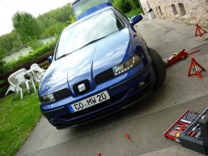

3 Stunden Arbeit, die sich gelohnt haben :)
Wen's Interessiert, hier mal n Bild von der Baustelle. Is ja ma echt n riesen Aufwand.
Noch eine Frage an die Profis: Gibt's für die manuellen Stellräder für die LWR auch so Einsätze, sodass man die auch von oben verstellen kann wie beim Original? Is ganz schön mühselig da mim Schraubenzieher in der Ecke rumzufummeln...
