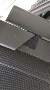

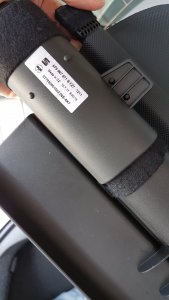

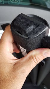

@Gast64629
Hier ein paar Bilder. Aber wie bereits erwähnt. Wichtiger ist mMn das die "Führungsknubbel" im ausgezogenen Zustand beide im Fanghaken hängen.

@purzelpurzel vielen Dank! Konnte jetzt den Kofferraumrollo ruhig bekommen. Habe mir diese hier von Amazon gekauft und die sind weder zu dick noch zu dünn oder sehr preiswert: Amazon Link
Leider hat die linke Mechanik/Klammer vom Kofferraumrollo wohl eine Macke. Ist da was bekannt? Anhang anzeigen VID_20191003_181906.mp4
