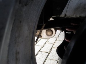

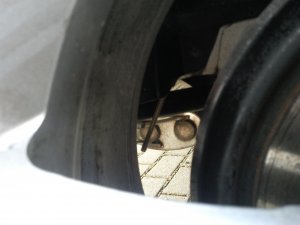

Hey Leute,
was ist denn das für ein Schlauch, der da in der Nähe des rechten Hinterraes so lose rumhängt??? :astonish:
  • tomtomm's Leon Style 1.8 TSI --- UPDATE 06.06.13: Sommerlook 2013 Beitrag #578
AW: tomtomm's Leon Style 1.8 TSI --- UPDATE 22.04.11: Eibach Pro-Street-S Gewindefahr
hmm war glaube nen Wasser Ablaufschlauch
oder wars doch Tank überlauf Schlauch?
  • tomtomm's Leon Style 1.8 TSI --- UPDATE 06.06.13: Sommerlook 2013 Beitrag #579
Also der gehört da hin und der muss da so "rumhängen"...??
  • tomtomm's Leon Style 1.8 TSI --- UPDATE 06.06.13: Sommerlook 2013 Beitrag #580
ja das passt so
