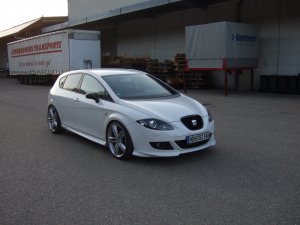

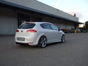

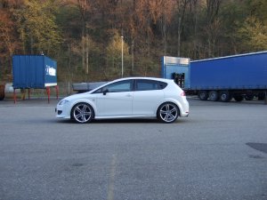

So, Gewinde-FW ist eingebaut.
Vorne hat sich es sich gleich noch etwas gesetzt, so dass ich jetzt vorne nach meinem Geschmack etwas zu tief bin. Beim Einschlagen schleift es auch an der Befestigung der Radhausinnenverkleidung.
Werde morgen gleich noch mal hin, um
1. vorne wieder ein paar mm nach oben drehen zu lassen und
2. die Knubbel vorne entfernen zu lassen
Erster Fahreindruck: ich würde sagen, ein kleines Bisschen härter als mit Sport-up-Fahrwerk/H&R-Federn.
Abstand Radmitte <-> Kotflügelkante werde ich messen, sobald die Höhe endgültig eingestellt ist.

Sieht gut aus! Würde aber hinten ein bisschen tiefer machen, dann passt's.
Wo hast du das Fahrwerk einbauen lassen?

@tomtomm:
Stimmt, ist vorne zu tief. Und Du meinst, er ist jetzt noch härter als mit SportUp + H&R? :tremblin: Das ist für mich kaum noch vorstellbar. Noch härter, als meiner derzeit ist, grenzt nämlich fast schon an Körperverletzung. Komischerweise ist meiner scheinbar mit den H&R wesentlich härter geworden als manch anderer mit gleicher Kombi.

Auch wenn du vorne noch ein Stück hoch musst, sieht das Ergebnis bis hier her schon sehr gut aus...:respekt:
  • tomtomm's Leon Style 1.8 TSI --- UPDATE 06.06.13: Sommerlook 2013 Beitrag #527
AW: tomtomm's Leon Style 1.8 TSI --- UPDATE 21.03.11: Neue Sommerräder + Spurpl. mont
@ MPG: Danke.
Heute ist er vorne nochmal ca. 5 mm nach oben gedreht worden. Zusätzlich wurde vorne die Schraube der Radhausinnenverkleidung entfernt und das Blech/Knubbel etwas weggebogen. Jetzt schleift es nicht mehr. Sollte es dennoch mal wieder Probleme geben, kommt der Knubbel ganz weg.
Werde morgen nochmal ein paar aktuelle Bilder posten und nochmal die Abstände Radmitte <-> Kotflügelkante messen.
  • tomtomm's Leon Style 1.8 TSI --- UPDATE 06.06.13: Sommerlook 2013 Beitrag #528
Gratuliere, schaut extrem gut aus.
Ich hätt es so gelassen wie auf den Bildern oben und lieber ein paar mm hinten weiter runter.
Aber wenn net geht, kann man nix machen.
  • tomtomm's Leon Style 1.8 TSI --- UPDATE 06.06.13: Sommerlook 2013 Beitrag #529
So, meine Werte Radmitte <-> Kotflügelkante müssten nun ungefähr bei VA 33,0 / HA 33,5 - 34,0 liegen.
Ich finde, jetzt steht er perfekt da.

Sieht gut aus! Aber ein bischen Keilform hat er noch oder? Absicht?
Das ist richtig, aber es sind nur ca. 5 mm, die er hinten höher steht. Angeblich ist hinten das Maximum erreicht.
Bin am überlegen, ob ich hinten die 5 mm Platten entferne und dann nochmal 5 mm runtergehe.
  • tomtomm's Leon Style 1.8 TSI --- UPDATE 06.06.13: Sommerlook 2013 Beitrag #533
AW: tomtomm's Leon Style 1.8 TSI --- UPDATE 22.04.11: Eibach Pro-Street-S Gewindefahr
Ich würde ihn gleichmäßig tiefer machen, wenn man schon die Möglichkeit dazu hat. Keilform trifft mal gar nicht meinen Geschmack.
  • tomtomm's Leon Style 1.8 TSI --- UPDATE 06.06.13: Sommerlook 2013 Beitrag #534
:respekt:...auf jeden Fall.
Ich würde jedoch die kleine Keilform lassen.
  • tomtomm's Leon Style 1.8 TSI --- UPDATE 06.06.13: Sommerlook 2013 Beitrag #535
Nee, sieht je nach Perspektive aus wie hinten hochgebockt. Ich weiß, warum ich so froh bin, dass mein Löwe mit den 40er H&R so schön gleichmäßig runtergekommen ist.
