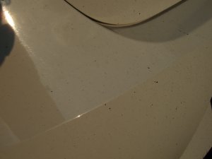

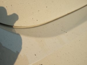

Bin ja jetzt wieder mit der Serienleistung unterwegs. Aber wider Erwarten hat sich das Rußen ganz und gar nicht eingestellt.
Dass die TFSIs generell ein Bisschen rußen können und dürfen, ist mir bekannt. Bei mir ist aber nicht nur der Auspuff schwarz, sondern das ganze Heck mit schwarzen Rußbrocken gesprenkelt. Das kann definitiv nicht normal sein.
Da jetzt ausgeschlossen ist, dass es von der Koch-Abstimmung kam, muss die Ursache ja woanders liegen. Der Luftfilter ist es definitiv nicht (habe ich erst vor kurzem gewechselt). Wie sieht's aus mit
- LMM
- Lambda-Sonde
- Ölabscheider der Kurbelgehäuseentlüftung (Tipp aus einem anderen Forum)
Bin echt völlig überfordert. ?(

Ich gehe ja mal davon aus, dass du dein Auto richtig sauber gemacht hast oder? Weil dann wäre dieser Dreck schon arg heftig.
Mir fällt dann eher die Frage nach dem Sprit ein. Was tankst du denn normalerweise und vor allem wie viele Kilometer fährst du normal im Schnitt?
Ich kenne das von einem Kollegen, der immer Kurzstrecke (<5km) fährt. Da kommt auch bei einmal Vollgas schon ganz schön viel Dreck hinten raus.

Ich tanke immer mind. 98 Oktan.
Ja, fahre viel Kurzstrecke. Aber auch lange Überland- oder Autobahnfahrten sorgen für diese Sprenkel-Optik.

Sieht ja fast so aus wie bei meiner Freundin ihren 1.4er TSI.
Wo ich den das 1te mal mit der Hand gewaschen hatte sah es fast genauso aus.
Gut,bei meinem 1.8TSI sieht das nicht ganz so wild aus,einige schwarze Flecken hab ich auch drauf,aber nicht in der grössenordnung.

Was würdet Ihr an meiner Stelle machen?
Zum Freundlichen gehen?

Ansonsten läuft er so ,bevor du ihn chippen lassen hast?

Ist ja ganz knapp an der Garantie vorbei. Geh zum Freundlichen, das kann ja nicht normal sein!

Der Wagen läuft völlig normal. Beim Fahren fällt nichts negatives auf. Das ist ja das komische.
Das Fahrzeug hat jetzt knapp über 40.000 km und ist gut 2 Jahre alt. Siehe Signatur.

Wie gesagt, ich würde zu Seat gehen und wenn was kaputt ist
auf Kulanz noch auf die Garantie machen lassen.
Ist ja nur ein Monat her! Musst dir halt sicher sein, das dein Chipping nicht
erkannt werden kann, sonst sieht's schlecht aus!

naja, die Leistungssteigerung ist ja noch im Fahrzeugschein eingetragen. Wird sich nicht wirklich verschleiern lassen. Kann man das irgendwie "austragen"?
Ob Garantie oder nicht wäre mir schnuppe. Mir wäre erstmal wichtig, dass das Problem überhaupt gelöst werden kann.
