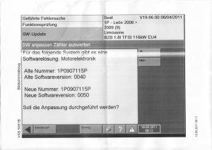

So, habe heute mein Auto in die Werkstatt gebracht. Habe den Wagen kurz dem Meister gezeigt. Er meinte (wie ich befürchtet hatte) der Ruß könne auch durchaus "normal" sein, z.B. durch Kondenswasser oder ähnliches. Er habe schon viele weiße Fahrzeuge gesehen, die so aussehen... :nene:
Einen Zusammenhang mit dem niedrigen Ölstand / hohen Ölverbrauch sah er nicht. Der Ölverbrauch sei im Rahmen.
Die wollen jetzt die Laderverstellung prüfen und schauen, ob es Software-Updates gibt, die helfen könnten. Außerdem hab ich die Werkstatt noch beauftragt, den Motorraum auf Marderschäden zu prüfen.
Werde berichten, wenn's etwas Neues gibt. Schätze mal, dass ich den Wagen am Donnerstag wieder abholen kann. :wave:
Edit: Dieses Ruckeln bei Teillast wollen sie sich auch anschauen. Evtl. gibt's hier ein Update.

Auto ist heute schon fertig geworden.
Es war tatsächlich ein Update verfügbar (siehe Bild im Anhang). Dies wurde dann aufgespielt. Soll gegen das Ruckeln und anscheind auch etwas gegen die Rußentwicklung helfen.
Das Ruckeln habe ich jetzt tatsächlich nicht mehr wahrgenommen, hier scheint das Update tatsächlich geholfen zu haben.
Kann ich aber natürlich erst richtig beurteilen, wenn ich ein paar mehr km gefahren bin. Genauso ist's mit der Rußentwicklung. Werde den Wagen am WE mal richtig sauber machen und dann beobachten.
Fakt ist: der Wagen ist 100% in Ordnung. Es wurde nichts gefunden, was nicht in Ordnung war. Auch der (relativ hohe) Ölverbrauch sei in Ordnung laut Werkstatt.
Bin daher erstmal recht zufrieden, dass alles i.O. ist und das Ruckeln weg ist. Das mit der Rußbildung wird sich zeigen.

Nein, das weiß ich leider nicht. Habe nur die Infos, die auf dem Bildschirmabzug stehen. An Deiner Stelle würde ich beim nächsten Kundendienst / Werkstattbesuch einfach ganz gezielt nach einem Update fragen.

Es war tatsächlich ein Update verfügbar .... Soll gegen das Ruckeln und anscheind auch etwas gegen die Rußentwicklung helfen. ...
Hört sich so an als ob mit dem Update die Einspritzparameter geändert wurden. Das würde zu der Theorie der Diffussionsverbrennung bei zu langer Einspritzzeit nach Zündung passen (und den zuvor vorhandenen "rucklern").
