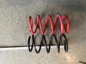

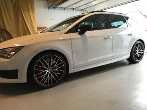

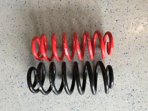

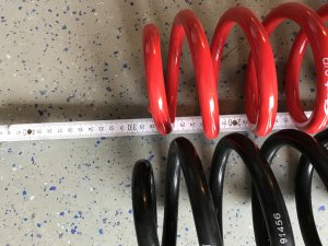

So hab's jetzt endlich geschafft das Eibach ProKit gegen die Sportline (nicht die Deimann!) zu tauschen.
Radmitte - Kotflügelkante mit ProKit: VA:350mm HA:360mm (KM-Stand 5000)
Hier mal ein Vergleich der Federn.

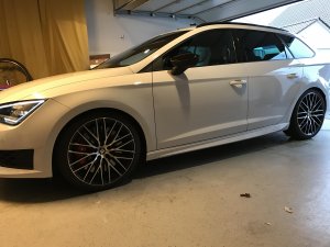

Und hier das Ergebniss mit den Sportline: VA:345mm HA: 345mm (direkt nach dem Einbau)
Ich weiß die Bilder sind nicht optimal aber den Unterschied kann man erkennen.
Bin mal gespannt wie weit die Federn sich noch setzen.
Gefühlt sind die Sportline vom Ansprechverhalten besser (weicher).
Bin aber noch nicht wirklich viel gefahren.
