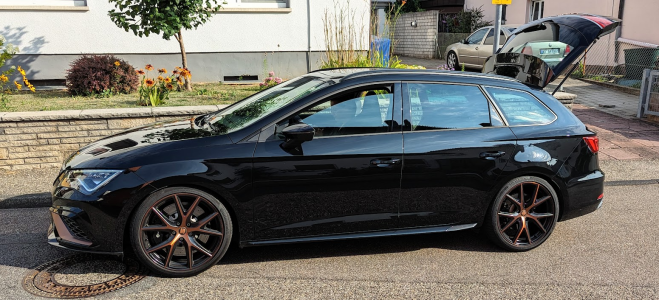

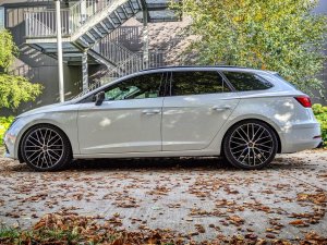

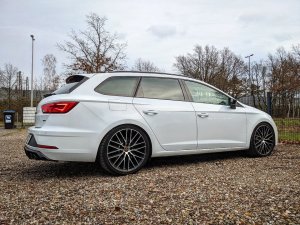

seit gestern habe ich in meinen Leon Cupra ST 290 die Eibach Sportsline E21-81-41-K22 (Deimann Komfort). Die TT Federteller wurden ebenfalls verbaut. Einbau wurde fachmännisch vorgenommen. Bin vom Fahrgefühl sehr zufrieden! Schön sportlich, aber dennoch komfortabel. Nun habe ich dennoch noch ein paar Fragen:
1. Nach wievielen km kann ich davon ausgehen, dass die Federn sich gesetzt haben? Möchte erst dann die Achsvermessung machen.
2.Schaut bitte mal das beigefügte Bild an. Vorne bin ich mit der Tiefe sehr zufrieden - hinten erscheint mir das allerdings noch sehr hoch. Oder? Soll ich die TT Federteller wieder rausschmeißen? Die originalen Gummis sahen allerdings schon sehr platt aus…
3. Das DCC Reset sowie die Kalibrierung der Kamera (habe nur den Spurhalteassi) spare ich mir.Ich spüredeutliche Unterschiede zwischen den Fahrmodi und der Spurhalteassistent funktioniert genau so gut wie vorher… oder besser doch machen lassen?
4.Ich bin seit Einbau erst ca.15km gefahren. Dabei ist mir aufgefallen, dass es noch etwas vorne knarzt, u.a.beim Einschlagen. Legt sich das noch? Domlager wurden richtig verbaut…

  • Tieferlegung (nur Cupra ST) Beitrag #983
naja , "Empfehlungen" hierzu gibt es ja hier im Thread genug.
Die Geschichte mit den TT Tellern (nicht S-Line) hatte ich seiner Zeit ins Spiel gebracht, auch mit dem mehrfachen Hinweiss es immer erst mit den Serientellern zu probieren, auch wenn es im Nachgang noch einmal bedeuten würde, doch die Audi Teile zu verbauen. Aber der Aufwand ist ansich gering und geht relativ zügig.
Wenn es dir nicht gefällt, bist du halt den falschen Weg gegangen, bzw. damit Leben oder wieder zurück wechseln.
Ansich sind Eibach Federn für ihre Setzfestigkeit bekannt. Die werden sich vermutlich kaum setzen bzw. im kaum messbaren Bereich.
Vermessen lassen kannst du sofort.

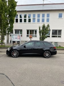

  • Tieferlegung (nur Cupra ST) Beitrag #984
Also kurzes Update:
Das knarzen hat mir keine Ruhe gelassen und ich hab ihn nochmal in die Werkstatt gebracht. Wurde nochmal komplett ausgebaut vorne rechts und eingefettet. Nun ist Ruhe. :) bei der Gelegenheit habe ich auch die originalen Federteller verbauen lassen. Wirkt nun viel besser stimmiger und vor allem kein Hängepo;-)
was der Werkstatt aufgefallen ist und sie mir auch gezeigt haben - was etwas merkwürdig ist - ist, dass die Feder vorne rechts (wo es geknarzt hat) merkbar weniger Vorspannung hat, als vorne links. Wurde auch nochmal komplett auseinander gebaut und zusammengebaut. Keine Veränderung. Federn haben die gleiche Nummer, also sind die richtigen :) habt ihr dafür eine Erklärung? Fertigungstoleranz?
bin mit dem Fahrgefühl und der Optik nun jedenfalls mega zufrieden. Sitze eben bei der Achsvermessung. :)
Viele Grüße

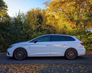

  • Tieferlegung (nur Cupra ST) Beitrag #991
ich habe mich auf Grund von persönlichen Erfahrungen gegen H&R Federn und für die Eibach Sportline entschieden. (Stichwort "aufeinander liegende Federwindungen" bei H&R)
Mein Wagen stand Serienmäßig schon gut tief, aber dennoch hat ein wenig zur Optik, die mir gefällt, gefehlt.
Laut Eibach kommt mein Wagen (4Drive mit OPF) 15mm tiefer als Serie. Nach dem Wechsel konnte ich RMK von ca. 326-328 messen, also je nachdem, wie der Wagen steht. Serie stand er bei ca. RMK 345, das wäre also eine effektive Tieferlegung von 17-19mm.
Ich bin mit der Optik zufrieden, fährt sich nicht wirklich sportlicher und der Komfort ist gleich geblieben. Man muss dazu aber auch sagen, dass ich mit den Federn zusammen von 8.5x19 mit 225er Reifen auf 8x19 mit 235er Reifen gewechselt bin, habe also mehr Gummi als vorher. Ich kann mir gut vorstellen, dass die Federn minimal härter sind, also so minimal wie ein Wechsel auf breitere Felgen und schmalere Reifen ;)
Meine Freundin hat nichts zu meckern, also alles gut :)

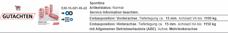

kannst du mir einmal ein link schreiben wo man die federn bestellen kann bzw auch nummer
  • Tieferlegung (nur Cupra ST) Beitrag #992
@NASAmeik
Hier die Federn, wurde mir im Konfigurator von Eibach für meinen Wagen so ausgegeben:

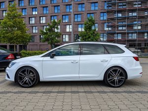

Als Vergleichswert: ich habe 430€ gezahlt für Federn + Einbau + Einstellungen/Achsvermessung. Ich war bei DK Race in Gifhorn, die machen solche Arbeiten eigentlich täglich.

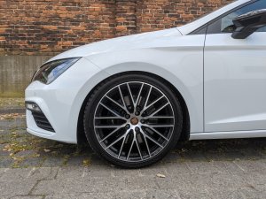

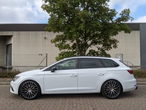

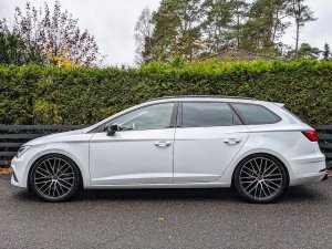

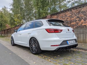

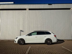

Hier noch ein paar Bilder:
Serie DCC, Cupra ST 300 4Drive OPF, mit Pano-Dach:
Mit Eibach Sportline:

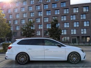

  • Tieferlegung (nur Cupra ST) Beitrag #993

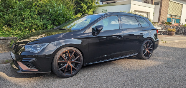

Seit wenigen Tagen ebenfalls im Genuss der Eibach Sportline
Fahrzeug: Cupra R ST 300, DSG, 4Drive OPF, Panorama-Dach, und DCC
Gemessen habe ich VA: 330mm und HA: 335mm (zwei Tage nach dem Einbau) zu RKM --> update erfolgt, falls die Federn sich noch ein wenig setzen würden 😉
Von der Tieferlegung wollte ich es eher dezent haben und durch die Fotos der User hier habe ich mich für die Eibach entschieden 👍
Was Fahrkomfort angeht, war es bisher eine sehr gute Entscheidung (minimal straffer als Serie) und in Verbindung mit DCC funktioniert es hervorragend (allerdings noch nicht resetet).
Angedacht sind noch an der VA:8mm und HA:10mm pro Seite. Wird eine knappe Nummer mit meiner Radreifenkombination (235/35 19, 8J19 ET45) oder!?

Hallo ich denke das wird nicht gehen und auch viel zu knapp werden ,vorne auf keinen fall
  • Tieferlegung (nur Cupra ST) Beitrag #995
Mit den 235er Reifen wird das wahrscheinlich eher nicht passen. Mit der dezenten Tieferlegung und den ET45 Felgen steht der aber ganz gut da.

  • Tieferlegung (nur Cupra ST) Beitrag #1.000

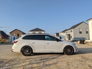

Anhang anzeigen 70924Anhang anzeigen 70922
Angedacht sind noch an der VA:8mm und HA:10mm pro Seite. Wird eine knappe Nummer mit meiner Radreifenkombination (235/35 19, 8J19 ET45) oder!?i
Der Beitrag ist ja schon "etwas" älter: aber wieso wird hier von einer 8x19 et45 gesprochen? die Cupra R 300 Felgen (wie auf dem Bild) haben eine et50..... passen denn die Feder in Kombination mit 5mm VA und 10mm HA nicht in die Radhäuser? Habe die Platten schon drauf und überlege gerade die Eibach Federn zu kaufen... nur wenn die mit den Platten nicht passen dann lasse ich es.
