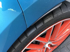

Aber meint ihr echt das diese Schleifspuren nur von den Flaps kommen ?IMG_5655.jpg
  • Tieferlegung (nur Cupra ST) Beitrag #952
Hast du dir die Flaps von innen mal angeschaut? Könnte wetten die habe die Abriebspuren deiner Reifen.

Na dann ab damit...braucht kein Mensch die Dinger :D
  • Tieferlegung (nur Cupra ST) Beitrag #956
Meine sind auch ab, auch wenn die Conti auf den 19" Blackline nicht geschliffen haben. hab vorher beim Tüv gefragt, der meinte...runter mit dem Schrott...bringt ohnehin nix... Entweder Kotflügel rausziehen oder es sein lassen, aber nicht sowas :D

wenn du die Flügelchen nicht komplette entfernen möchtest, kannst du an der Innenkante der Kustoffflaps mit dem Dremel auch ein paar Millimeter abnehmen. Bei mir war es nicht nötig, hatte es präventiv trotzdem vor dem TÜV Termin gemacht. Denn wie bereits geschrieben schleift mit diesem Set in der Regel nichts...
  • Tieferlegung (nur Cupra ST) Beitrag #958
Na aber wenn mit diesem Set nichts schleift, warum schleift es dann doch ? Oder hat Seat solche derartigen Fertigungstoleranzen ?

Lese gerade das du zusätzlich auch noch die Deimann Federn verbaut hast, dann musst du die Flaps entfernen oder anpassen, evt. auch noch die Metalllasche im RK etwas nach Oben umlegen. Musst eben schauen wo es konkret schleift wenn dein Kofferraum beladen ist, einfach 2 Freunde/Bekannte und/oder deine Freundin/Frau auf die Ladekante setzen und mit einer Taschenlampe in den Radkasten läuchten dann siehst du schon wo es 'Zu' eng wird...
