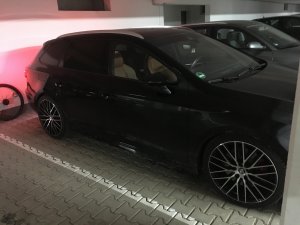

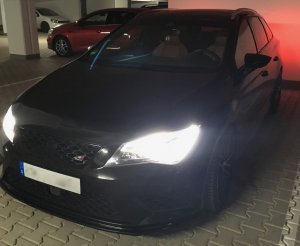

Kamo82
Hab nur zwei kleine Schnappschüsse.
Preislich: Federn von Deimann 198 EUR. Einbau kann ich nicht genau sagen da ich noch andere Sachen (PP-Seitenschweller, Rieger Frontlippe und Porsche-Design Endrohrblenden) mit hab machen lassen, war dann nen "Paketpreis".

Kamo82
88
15
Danke dir.
Schaut passend aus. Die Kombi mit deiner beigen Innenausstattung finde ich bei schwarz klasse.
