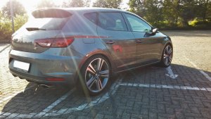

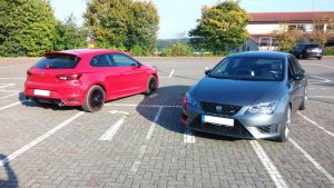

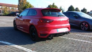

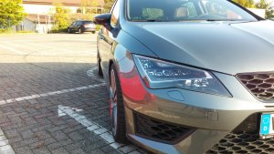

mal ein paar neue Bilder von Vater und Tochter:D
verbaut sind jetzt bei mir an der VA 10er Platten, an der HA 12er, zusätzlich wie weiter vorne schonmal erwähnt, habe ich an der HA die oberen Serien gegen dickere Federauflagen getauscht. Versuche aber in nächster Zeit noch dickere + ca. 5mm aufzutreiben oder auch aus dem passenden Material selber welche zu machen, dann bin rundum bei ca. 340mm.
Aktuell ist der Stand noch VA knapp unter 340mm, HA bei ca. 335mm. Wenn das Fzg. etwas stärker durchfedert, schleift es jetzt etwas auf der rechten VA Seite mit den 10er Platten im Bereich/Höhe wo diese Flügelchen/Flaps waren. Das ist der Übergang zw. Stoßfänger und Kotflügel, werde hier noch mal etwas nacharbeiten. Es bestätigt sich ansich meine Aussage das 10er (geht auch nur wenn die Flügelchen entfernt sind) das max. was in Verbindung mit Tieferlegung und Serienräder geht, 8er wären realistisch gesehen idealer.
Ich hoffe man kann die Bilder sehen, bin bei solchen Sachen nicht so bewandert:( Notfalls könnte der Bär wieder hilfreich einschreiten;)

Sieht super aus? Aber hat dich die schöne Tiefe hinten denn so gestört? Ich fands / finde es auch so gut.

naja, was heisst gestört. Es war optisch zur VA zu unharmonisch. Vielleicht sehe es besser aus, wenn die VA entsprechend auch das Maß erreicht hätte. Nachdem die VA tatsächlich sich noch mal um ca. 0,5cm gesetzt hat und ich die HA mit anderen Gummis um ca. 0,5-0,7cm hochsetzen konnte, wird das Gesamtbild zunehmend zufriedenstellender. Mit noch etwas dickeren Gummis wird es dann für mein Empfinden passen und ein gleichmäßiges Ergebniss erreichen. Erst dann werde ich zu 100% zufrieden sein;)
