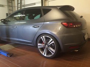

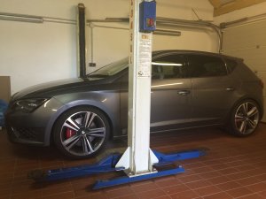

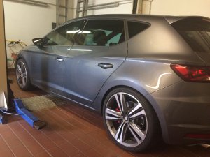

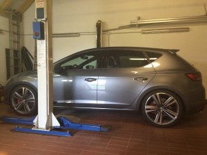

ich habe heute Nachmittag mal schnell die anderen Federunterlagen vom TT an der HA eingebaut. Nach ersten Messungen, habe ich jetzt wie vermutet einen relativen Gleichstand zw. VA und HA, heißt rundum ca. 338mm. Ich denke, fĂŒr das erste kann man erst einmal zufrieden sein. Mal abwarten ob sich noch was bewegt, ich denke eher nicht.
Habe mal schnell ein paar Bilder nach dem Einbau gemacht:
Bessere Bilder im Freien werden noch folgen;)

Sieht ja super aus.Gut gemacht.
