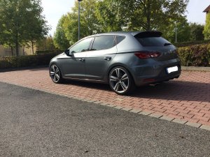

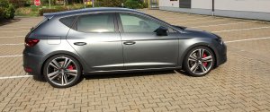

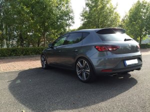

Hier noch einmal ein paar Bilder von heute Abend:

zwei0: Sieht doch gut aus, wo ist der Hängearsch hin:D Also könnten die H&R doch eine gute Lösung sein...
  • Tieferlegung/Fahrwerk Cupra (nur SC & 5D) Beitrag #256
AW: Tieferlegung/Fahrwerk Cupra
der ist praktisch weg;) Ich bin auch mittlerweile soweit zufrieden und es bleibt auch erst einmal so. Ob sich noch etwas verändert werden wir sehen, dann kann ich immernoch reagieren und handeln. Die H&R sind nicht das schlechteste und können tatsächlich eine Lösung sein, zumindest aktuell für mich. Die Tieferlegung liegt jetzt im Bereich bei ca. VA 27mm, HA 30mm, somit steht er aktuell relativ gerade, was auch primär erst einmal mein Ziel war.
