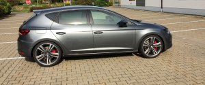

Habe heute meine ST30 Federn an der Vorderachse verbaut.Anbei ein Bild wie er nach dem Umbau da steht.Erste Messung ergab Mitte Rad bis Unterkante Kotflügel ein Mass von 347mm zu vorher 353mm.Ich hoffe das noch der ein paar Millimeter hinzukommen.Aber man erkennt jetzt schon deutlich die leichte Keilform (schaut auf den Schweller vorne und hinten).Momentan habe ich einen Unterschied von knapp 3cm von vorne zu hinten.

sorry, eine Keilform kann ich leider nicht feststellen und von 30mm ist das aber auch noch weit entfernt. Da bin ich ja tatsächlich mit den H&R noch relativ gut bedient, obwohl sie das beschriebene Ergebniss (zumindest auf der VA) auch nicht zu 100% erfüllen. Nach dem Bild und den Maßangaben zu urteilen ist jetzt bestenfalls die Hälfte der 30mm erreicht worden.
Wichtig ist aber, das du zufrieden bist, ich dagegen wäre eher enttäuscht. Man erwartet zumindest ein Maß welches annähernd der Beschreibung entspricht. So langsam habe ich das Gefühl, das die 20 oder 30mm Angaben eher von einem Basis Leon ausgehen, da würde es wiederrum grob passen.
Aktuell liege ich bei 338/335mm

Also ich erkenne da sehr wohl eine Keilförmig.Aber lassen wir das.Bringt nichts.Mir reicht es so wie er ist und das ist auch gut so.Nur zur Info,meiner ist gerade mal 1cm höher als deiner,sowohl vorne wie hinten.
Du bist doch genauso weit von deinen 35 mm entfernt.Und bist du enttäuscht?

Nun ja, was 20 oder 30mm Tieferlegung angeht kann man sich auch am Golf VII orientieren. Der Leon ist da mehr ein Beiwerk bei dem die Federn halt auch passen.
cuprakete, wenn er vorne noch ein paar Millimeter kommt wäre es toll.
Was den Vergleich H&R 35/35 ( mit HA Federn Unterlagen Modifikation ) und ST30/20 angeht können genau diese 10mm der Unterschied sein ob sich eine Rad/Reifen/Spurscheiben Kombi fahren lässt oder eben nicht. Deswegen ist doch toll das wir jetzt für den Cupra zwei gute Möglichkeiten haben 8)
