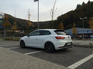

sol1985,
sieht Klasse aus, der SC gibt wohl doch ein gleichmäßigeres Bild ab. Mach mal bitte ein Bild aus einer höheren Perspektive, das ist meist aussagekräftiger und gib mal bitte die Maße zw. Radlaufkante und Radmitte durch, das ist immer die beste Komponente um es zu beurteilen, ansonsten steht er top da und hat von der Seite gesehen doch etwas Ähnlichkeit mit meinem;)
