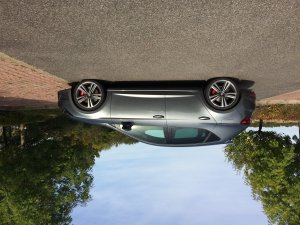

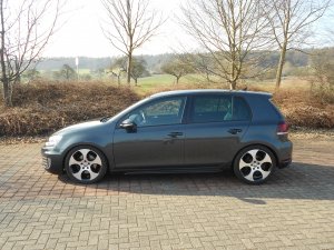

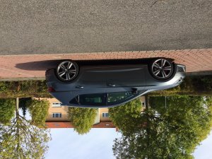

mein Vorgänger mit Eibach Sportline und so ähnlich sollte der Cupra aussehen, was natürlich nicht zwangsläufig zu erwarten ist

wieso stehen immer die 2 Bilder auf dem Kopf ?, finde keine Antwort

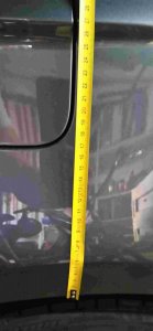

Hallo Kollegen, eine Bitte kann jemand mit einem Cupra 5-Türer mal mit einem fexiblem Massband die Kotflügelkante nachmessen.
Ich wollte das nochmal von der anderen Seite ausmessen das es wirklich keine Unterschiede zwischen SC und 5-Türer gibt.
Hier bei meinem SC sind es genau 270mm von der Kotflügelkante zum Kantenbruch am Kotflügel oben.
Wie ich gemessen hab siehe Bild.
Danke im voraus.

Habe eben mal gemessen bei meinem 5türer:
links 270mm
rechts 270mm
Exakt dasselbe Mass.

cuprakete ok, danke. Das bestätigt den Verdacht das die Radläufe gleich hoch angesetzt sind. Der 5-Türer bringt lediglich ein paar Kilo mehr ( ca. halber Zentner ) auf die HA.
