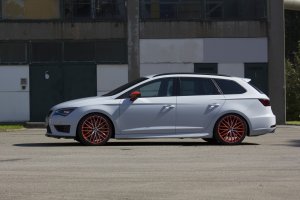

Hallo, ja hab die Federn von Rennfeder.de schon von Anfang an in meinem Cupra ST verbaut sieht top aus und ist absolut geil Fahrbar haben mir bis jetzt alle bestätigt die schon mitgefahren sind oder den Cupra gesehen haben. Eins ist nur wenn er optisch gerade oder leicht vorn tiefer sein soll sollten die Federteller unterlagen für hinten mit verbauen werden.

Hallo, ok Danke dir ;)
was hast du an VA & HA Abstand Radmitte & Kotflügelkannte
Danke

Hallo, hab die Masse VA. 320 mm HA 314 mm mit randvollem Tank wenn man hi die Federunterlagen mit einbaut dann ist er gerade. Wenn der Tank nicht voll ist steht er fast gerade da. So wie er jetzt steht lässt er sich optimal Bewegen.

Der ST mit rennfeder24.de sieht ja echt klasse aus. Welche Marke von Federn sind das denn?
