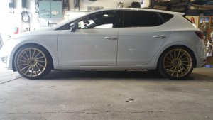

So, am gestrigen Tage war es nun so weit. Ich habe jetz die Vogtland Federn drin. Optisch ist er schon ein gutes Stück tiefer.
Allerdings bin ich noch nicht 100 % zu frieden. Hinten passt er wunderbar von der Höhe und vorn ist er mir noch zu hoch. ich warte jetz mal eine Woche und gucke ob er sich noch setzt. Wenn nicht, dann muss er hinten wieder 3 mm höher, damit er auf optisch auf gleichem Niveau kommt. 20160327_141004_001.jpg 20160408_164735.jpg

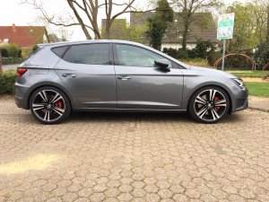

  • Tieferlegung/Fahrwerk Cupra (nur SC & 5D) Beitrag #889
Habe am Wochenende auch die Sportline Federn verbaut

  • Tieferlegung/Fahrwerk Cupra (nur SC & 5D) Beitrag #890
sieht sehr stimmig aus. Gefällt mir. Hast Du zufällig eine Artikelnummer der Federn, welche Du verwendet hast?
  • Tieferlegung/Fahrwerk Cupra (nur SC & 5D) Beitrag #891
KTS Ja, es handelt sich um E20-15-021-02-22

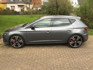

MadD Ja, kann gut sein. Das Foto, was ich gemacht hatte war auch erst ein paar Stunden nach Einbau, sieht mittlerweile schon etwas besser aus. Bin jedenfalls froh, dass es keinen "Hängearsch" gibt. Und lässt sich echt gut fahren!
  • Tieferlegung/Fahrwerk Cupra (nur SC & 5D) Beitrag #898
mach mal noch ein Bild zum Vergleich :)
  • Tieferlegung/Fahrwerk Cupra (nur SC & 5D) Beitrag #899
Wird heute Nachmittag nachgereicht :)
So, hier ist es

  • Tieferlegung/Fahrwerk Cupra (nur SC & 5D) Beitrag #900
Sehr schick! So sollte es ab Werk sein!
