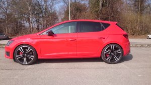

Das sieht richtig gut aus! Wäre für mich die beste Wahl. Optik + Fahrverhalten bleibt gleich!

marayl sieht sehr gut aus. Sind das die normalen Eibach Sportsline oder die Deimann? Wie findest du den Unterschied zu Serie? Hast du noch Spurplatten mit drauf?
  • Tieferlegung/Fahrwerk Cupra (nur SC & 5D) Beitrag #870
Original Eibach. Keine Spurplatten. Härter als Serie finde es aber gut so mit noch genug Restkomfort.

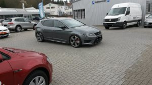

So hier mal mein Cupra mit einem KW V2.
Tiefe ist eingestellt auf 325mm Radmitte/Kotflügelkante.
Vorne sind noch 18mm Restgewinde hinten 7mm.
Härte ist noch auf KW Auslieferungsstand.
Vorne ist die Schraube raus bzw die Lasche umgelegt und die Radhausschale innen eine bisschen bearbeitet. Hinten ist alles Serie.
Schleifen tut so nix und es fährt sich sehr angenehm in meinen Augen.

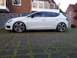

Ja ich, morgen Nachmittag gibts dann Bilder, mit Eibach Sportline.

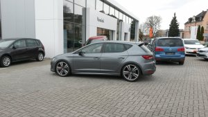

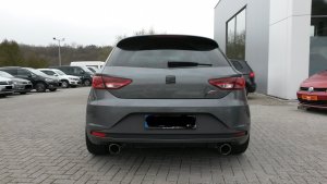

habe auch noch ein paar aktuelle Bilder mit den H&R vom WE und mit der für mich letzten finalen Änderung (Auspuff), mehr wird nicht mehr geändert.
20160328_130756.jpg 20160328_130427.jpg 20160328_130818.jpg 20160328_130828.jpg
  • Tieferlegung/Fahrwerk Cupra (nur SC & 5D) Beitrag #879
zwei0
was für Durchmesser haben die Endrohre?
