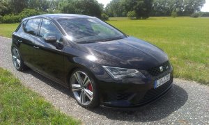

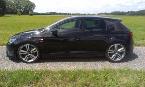

  • Tieferlegung/Fahrwerk Cupra (nur SC & 5D) Beitrag #726
So Leute jetzt habe ich meinen Cupra so wie er muss...
leider hat der Wagen ja schon ab Werk einen "Hängearsch" und das wird mit nur Federn tauschen auch nicht besser
ich habe mich nach vielen positiven Erfahrungen mal wieder für H&R Gewindefahrwerk entschieden
zusätzlich mit einem DCC Stillegungssatz von KW und 12mm Distanz auf der Hinterachse.
um die Keilform noch zu verstärken wurde noch eine RDX Spoilerlippe montiert.
das Fahrverhalten ist absolut Alltags tauglich trotz der Tiefe...
alles natürlich mit TÜV
  • Tieferlegung/Fahrwerk Cupra (nur SC & 5D) Beitrag #727
das wäre mir ehrlich gesagt zu tief und das die Reifen in den Radhäusern etwas verschwinden ist leider auch nicht mein Geschmack. Ich denke, wenigstens 1-1,5cm höher, würde das Ganze schon stimmiger aussehen lassen.
Aber wie immer, es muß primär dir gefallen;)
