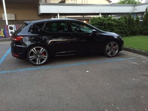

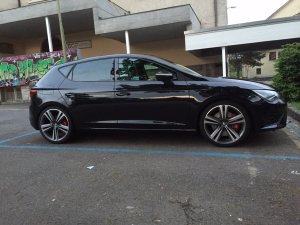

Meiner mit dem Eibach Pro Kit. Achs- und Spurvermessung wurde auch gemacht und nach 750km nochmals nachjustiert. Wirkt jetzt auf den ersten Blick nicht unbedingt tiefergelegt, sieht einfach besser aus als Serie, und er fährt sich super so, etwas straffer aber ohne nennenswerte Komforteinbussen. Bin absolut zufrieden, auch wenn er mir vorne noch etwas tiefer hätte kommen dürfen. Ist ein Handschalter...
Grüsse
Mitchation

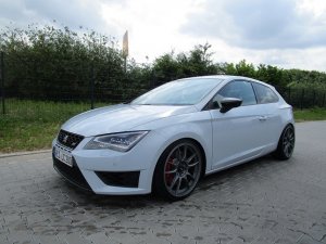

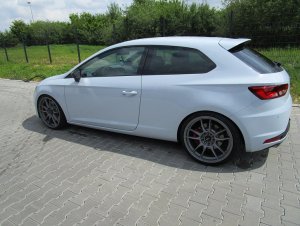

So
jetzt zeige ich auch mal meinen Cupra als Referenz. Eingebaut wurden H&R 28840-2 (die für meine Achslast passenden, habe 1050 kg an der VA)
Maße von Radmitte zum Kotflügel: VA 336mm; HA 331mm
Ob ich zufrieden bin!? Naja, entweder die VA setzt sich noch etwas oder, naja hinten habe ich bereits dickere Gummis verbaut, ich werde an der VA doch die Federn vom 28840-1 Satz verbauen.
Was meint ihr? Nicht das er zu tief wird, wenn er sich noch setzt. Ich fahre viel und gerne sportlich, zu tief ist deshalb auch nicht gut. :p
Hier noch ein Bild:
  • Tieferlegung/Fahrwerk Cupra (nur SC & 5D) Beitrag #711
Sieht eigentlich für mich so aus als hätte er sogar eine leichte Keilform.
Genau genommen ist es Fahrtechnisch gesehn sogar besser wenn das Heck leicht tiefer ist. Ich kenn die Meganes die auf dem Ring unterwegs sind und die sind auch hinten tiefer wie vorne eingestellt.
Optisch ist es natürlich eine andere Geschichte!
  • Tieferlegung/Fahrwerk Cupra (nur SC & 5D) Beitrag #712
Na wenn du das sagst, dann bleibt er so und ich überzeuge mich demnächst von den Fahreigenschaften mal auf dem Ring :D
  • Tieferlegung/Fahrwerk Cupra (nur SC & 5D) Beitrag #713
Ich hab aus dem Grund bei meinem "Ringtool" das Heck auch wieder abgesenkt. Die Keilform ist zwar nachwievor vorhanden, aber fahren lässt es sich so deutlich besser. Vorallem beim Anbremsen gibts weniger Eigenarten.
P.S: Bin am Donnerstag in der Eifel. Eventuell sieht man sich. Bin aber mitm BMW da.

LanLibbi, ich finde die Tieferlegung gelungen, die Optik mit dem schwarzen Steg ebenso, das Blau der Felgen und die getönten Rückleuchten dagegen eher nicht. Die HA müsste ansich mit den anderen Gummis/Auflagen etwas höher kommen. Da ich auch die anderen Auflagen verbaut habe, liege ich aktuell rundum bei ca. 335mm. Ich bin mit dem Ergebniss bis jetzt zufrieden und werde auch dahingehend nichts mehr ändern.

Kann zwei0 nur zustimmen, sieht top aus.
Vielleicht noch eine Lippe montieren ?
Selbige gilt für das KW V2...
  • Tieferlegung/Fahrwerk Cupra (nur SC & 5D) Beitrag #717
mitchation
Sieht mir aber sehr hecklastig aus,oder täuscht das?
Noch einen Tip an alle:Fotografiert doch eure Autos nicht immer im Stehen.Das verzerrt das Bild und die Tieferlegung.Wenn man in die Knie geht,sieht man den Abstand eh besser von Rad zu Radhaus.
LanLibbi
Die Tieferlegung sieht gut aus.Aber die blauen Felgen ,uhhhhhhhh,naja Geschmackssache,meines wäre es nicht.
  • Tieferlegung/Fahrwerk Cupra (nur SC & 5D) Beitrag #718
cuprakete
ja, er ist etwas hecklastig geworden. Hatte aber was im Kofferraum zum Zeitpunkt des Fotos. Ich mach bei Gelegenheit mal noch ein neues, kann sein dass er sich noch etwas gesetzt hat. Finde es mttlerweile etwas ausgeglichener. Sieht natürlich immer noch nicht so aus wie mit H&R, aber das war auch meine Absicht.
