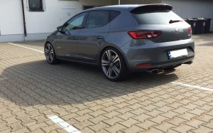

So meiner steht nun auch wieder mit den Sommerschuhen da und wurde heute auch vom der MFK (TÜV) vermessen:
VA 335mm, HA 320mm (der :) hatte zwar kurz vorher die HA noch mit 325mm gemessen ?(

vorne Top hinten bissl zu tief
mit was hast du tiefergelegt?

H&R 28840-2. Ist beim DSG 5-Türer so, dass die HA etwas tiefer als die VA wird, fällt aber erst jetzt mit den 19ern deutlicher auf...

tausche die Federauflagen gegen dickere (Audi TT) und das Heck kommt ca. 5 bis 8mm höher, aber auch so finde ich die Optik sehr gut/gelungen. Man soll ja auch eine Tieferlegung erkennen ;)

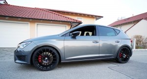

Ab heute sieht mein CupraSeatoz.jpg so aus.
H&R Federn und auf OZ Superturismo GT. :D

minifahrer20 ... das sieht mal verdammt geil aus mit den O Z Felgen *.* Ich hoffe nur fuer dich das du niemals einen Bordstein rammen wirst :O

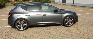

sooo...jetzt mit sommerrädern sieht es schon besser aus
Zur Info: Tank ist komplett voll
(schiefer untergrund)
(ebener untergrund)
Ergebnis gefällt mir!!! H&R war die gute Wahl! Danke zwei0 für den ganzen Support per PN!
Hatte dann noch Vergleichsbilder gemacht bzgl. Scheinwerferausleuchtung (bei uns an der Straßeneinfahrt ist ein Loch in das ich mich habe fallen lassen und von da aus Bilder gemacht mit Serienfahrwerk und Tiefergelegt) glücklicherweise ist die Ausleuchte genau gleich. Das AUDI Zentrum hier möchte fürs justieren nämlich 150€ haben o_O
