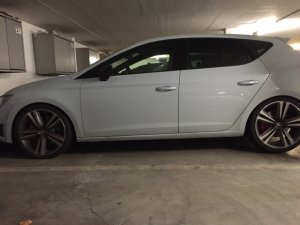

Nikko: Sicher sind es nicht 40mm tiefer als der Cupra Serie ist, aber so ca. 20mm werden es wohl schon sein. Die Bilder täuschen etwas, weil die Lauffläche der Reifen im Radhaus nicht zu erkennen ist.

wie groß ist denn der Abstand von Kotflügel-Unterkante bis Radmitte?Ich tippe mal so auf um die 348-353mm.Was kosten denn die IS-Racing Federn?

sieht gut aus und kommt den H&R schon recht nahe. Was mir besonders gut gefällt ist die dezente aber sichtbare Keilform. Jetzt fehlen noch die Angaben der Abstandsmaße. Da das Ergebniss meinem Fzg. in etwa gleich kommt und den Bildern nach zu urteilen, wird es sich im Bereich von VA 335mm/HA 340mm bewegen, alles andere wäre schon wieder fast ein Hochhaus ;)
Wie oben schon erwähnt; ein sehenswertes Ergebniss:respekt:

Hier die Maße VA 340mm /HA 345mm
Bin aber noch nicht viele Kilometer damit gefahren soll sicher noch setzen.
Kosten jetzt 179,00 EUR
Ich habe sie auf der Motorshow in Essen gekauft und Messe Rabatt bekommen.

Also ich weiß nicht wie weit sich die IS-Racing-Federn noch setzen können.Bei mir war es bis jetzt nur im Millimeterbereich,rechne also mal nicht mit allzuviel.Wie ich es mir gedacht habe ist deine Tieferlegung fast wie meine ST30/20.Sieht aber soweit doch ganz ok aus und wenn man nicht zu weit runter will,dann ist diese Höhe optimal.Alles was drunter ist finde ich nicht sonderlich toll.Schade ist nur,dass einige Tuner nicht von der original Cupra Höhe,sondern von eimem Nullachtfünfzehn-Leon ausgehen und so die Höhe angeben.
Jetzt fahr die Federn mal ne Weile und halt uns auf dem Laufenden.Ach ja noch was,beim Messen genau drauf achten,dass man auch wirklich die Mitte des Rades erwischt.Da sind gleich 2-3 mm mehr oder weniger abgelesen.

naja, zu den ST und deinem Tip der Maßangaben ist er aber noch deutlich sichtbar tiefer und tendiert eher in die Richtung der H&R, die übrigens ihre Angaben von der Original Cupra Höhe angeben und nicht von einem Standartfwk., was manchmal funktioniert und manchmal nicht, eben das Risiko mit H&R Federn.

zwei0
die Maße,welche ich angegeben habe sind geschätzt aufgrund des Bildes (zur VA 8mm verschätzt,zur HA 3mm),dass 1Frank hier veröffentlicht hat.Meine Maße vom Cupra sind mittlerweile VA 342 und HA 343.Also fast genau dem Mass,dass ich als Ergebnis haben wollte.;)
Das mit Maßangabe der Höhe einiger Tuner bezog sich nicht auf deine heissgeliebten H&R sondern auf "einige",sprich nicht alle.Die ST Höhenangabe bezieht sich auch auf die original Cupra Höhe.Was auch nicht immer hinhaut.:D
Ist mir auch sche...egal,ich bin mit meinem Ergebniss sehr zufrieden.

h&r ein Tag alt dsg bessere Bilder folgen.

Wie schon erwähnt,es wären der Abstand Kotflügel-Radmitte interessanter als 1000 Bilder.Der sieht aber hinten sehr tief aus,oder täuscht das?

@cuprakete es ist tief ja.Möchte ja kein Traktor wie du.Nicht ernst nehmen.jeder so wie er möchte
