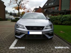

@T-Bone Ich habe meinen Grill,die beiden Seat Zeichen und den Steg unten an der Frontschürze im Oktober 2017 folieren lassen. Sieht immer noch aus wie am ersten Tag, da löst sich nichts an den Seat Zeichen. Bezahlt hab ich 140€.
47550
47551
