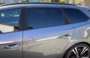

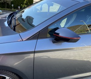

Ich habe heute mal ein bisschen mit 3M Carbonfolienresten rumgespielt.
