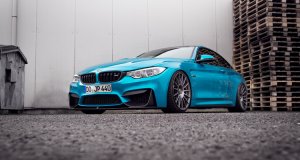

Die Farbe ist der Wahnsinn. War auch schon gedanklich beim Folierer ;-) aber 1500€ ist ne Menge Holz

Für alle die es nicht kennen ;-)

Sieht schon geil aus! Vor allem auch mit den schwarzen Lufteinlässen. Könnte man beim Leon ja ähnlich machen.

Finde es immer beeindruckend wie die Jungens so ein ganzes Auto mit seinen Sicken,Kurven etc. Blasenfrei Foliert bekommen.

Schmiddi : Das war dann eine Unifolie, denke ich.
Man hat schon gesehen, dass die 3M "anders/ besser" war.
Ich mag JP's M4 in der Farbe.
Hatte ja zu dem Zeitpunkt als ich bestellt habe noch nicht die Möglichkeit Alor- Blau zu nehmen :(
  • Teilfolierung Beitrag #689
Und welche Farbe soll das sein? Ich finde die nich in meinen Farbfächer... :/
Sieht ein bisschen nach Arlon statt 3M aus
---------- Beitrag am 02.04.2015 um 22:43 Uhr ergänzt ---------- letzte Änderung am 02.04.2015 um 22:31 Uhr ----------
Ahh.. steht auf seiner Seite. Atomic Teal ist das :)
Die kostet aber nur ein paar Cent mehr pro Meter als z.B. schwarz matt...

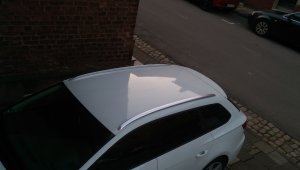

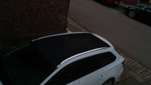

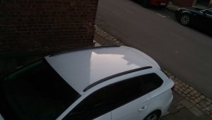

Mal ne frage an die ST Fahrer mit Foliertem Dach.
Habt ihr die Dachträgerhalter Demontiert? oder nur bis zur Trägerkante Foliert. bzw. Wieviel Aufwand ist es die Aluträger zu demontieren um dann das ganze Dach bis zur Kante zu folieren.
Finde am Dachträger entlang sieht irgendwie bescheiden aus.

mmm.Noch keiner mit nem Folierten ST??
  • Teilfolierung Beitrag #693
Wie wäre es denn erstmal damit, nur die Dachträgerhalter zu färben? :)
  • Teilfolierung Beitrag #694
Wollte ich eigentlich Alufarben lassen.
  • Teilfolierung Beitrag #695
Die Demontage der Dachträgerhalter ist schon mit Aufwand verbunden. Dazu muss der komplette Dachhimmel ab, um an die 4 Schrauben pro träger zu kommen. Zur Demontage des Himmels müssen laut meinem Freundlichen alle Säulenverkleidungen, Haltegriffe und Deckenbeleuchtung ausgebaut werden. Seat veranschlagt dafür 3 Arbeitsstunden...
Wollte eigentlich auf schwarze Dachträgerhalter umbaun, würde aber mit Teilen und Umbau ca 500 Euro kosten. Jetz versuch ich mich mal dran den Außeren unteren Teil der Dinger selbst zu Folieren...
  • Teilfolierung Beitrag #696
Ich denke ein Folierpofi bekommt das auch ohne Demontage hin. Aber wollte das eigentlich selber machen. Oder halt nur an der Innenseite vorbei. Wobei das nicht so gut aussieht wie ich finde.
Naja mal sehen. War eh erst für 2016 geplant.
Oder das Dach Lacken lassen. Was möge das Kosten?
  • Teilfolierung Beitrag #697
Dann musst du erst recht demontieren, da sonst der Lack nicht unter die Träger kommt.
Mein Folierer hat seinen A1 in der Farbe gemacht und teilweise noch ein wenig rot und schwarz dran.
Sieht gut aus,aber ich hatte den Eindruck, dass die Farbe "undankbar" ist. Sprich wird schnell dreckig und schaut dann irgendwie sch..... aus.
Ist halt ne matte Folie.
