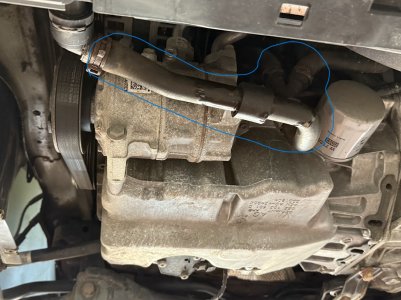

Hey, ich bin wegen Marderbiss auf der Suche nach nach diesem Kühlerschlauch. (Anschluss unten rechts am Kühler)
Alle die ich auf Autodoc etc. finde sehen anders aus.. oder täusche ich mich da?
Fahrzeug: Seat Leon ST 5F Bj. 2019; 7593-AOL
