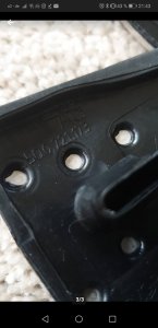

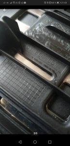

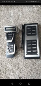

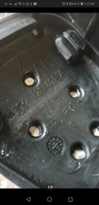

Weiss jemand ob diese Pedallerie auf meinen Seat Leon 5F SC bj 2016 vor facelift draufpasst?
Sind das Original VW Teile?
Wenn ich google dann finde ich nur Original VW Teile mit ähnlicher Teilenummer, also statt der 0 immer ein Q, deshalb bin ich verwirrt ob ich irgendeine Billige Kopie kaufe 😂
Was kosten die überhaupt neu? Habe die Chance diese von jemanden für 25€ zu kriegen

Die Dinger kommen zu massen aus China.
Dort gibt es die neu für nur paar Euro mehr.
Golf 7 passt auf den Leon.
Vermutlich alle mqb

Ja nun ist die Frage, sind das originale oder ne Kopie aus China?
Das es zu massen welche aus china gibt, das ist mir klar, könnte auch von amazon welche für 23€ neu bestellen.
Übrigens die auf dem foto sind auch neu, er verkauft sie weil er sie geschenkt bekommen hat, allerdings hat er keinen Schalter, deshalb würde er sie an mich für 30€ übergeben.
Will mir hier nur sicher gehen ob diese 30€ Wert sind.

Ich hab meine damals bei VW bestellt
Die China Dinger sehen aber gleich aus.
Da stehen auch alle VW Nummern drauf.

VW-Listenpreis liegt bei etwa 87 Euro (sind im Netz aber etwas billiger zu bekommen) und passen auch bei SEAT.
Die Chinesen dagegen sind da ziemlich schmerzfrei, die kopieren Teilenummern und VW-Logos gleich mit. Daher kann ich es bloß per Bild am ersten Blick nicht erkennen ob Original oder nicht.
25 Euro wäre so ein üblicher Chinapreis.
Wo doch in China tatsächlich VW's gebaut werden.🤣
Falls Du damit andeuten möchtest dass das ganze China-Zeugs von VW-China stammt weil eine VW-Teilenummer drauf ist: Es ist gängige Praxis dass die Chinesen die VW-Teilenummern, Logos etc. gleich mitkopieren. Man erkennt aber merkliche Unterschiede wenn man die Teile nebeneinander liegen hat, angreifen kann etc..
Soll aber keine Diskussion über China-Zeugs werden und ob das Original wirklich immer den mehrfachen Preis gerechtfertigt. Das muß eh jeder selbst wissen ...

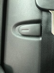

Guten Tag,
Ich suche eine Teilenummer für Gurthalter von der Rücksitzbank.
Kann mir da jemand helfen? Finden tut man gar nix im Internet🤔

Dann würde ich Dir zur Absicherung des hohen Risikos empfehlen, ein paar Euro mehr auszugeben und die Originalteile entweder beim Händler oder bei @roman im Forenshop zu kaufen. Ich habe sie auch dort bestellt, weil ich das Chinazeug nicht haben will. Zumindest nicht auf den Pedalen, mit denen ich in Gefahrensituationen agieren muss.
Du meinst nur dieses Plastikteil? Dann dürfte das die 6Q4 858 883 sein.
