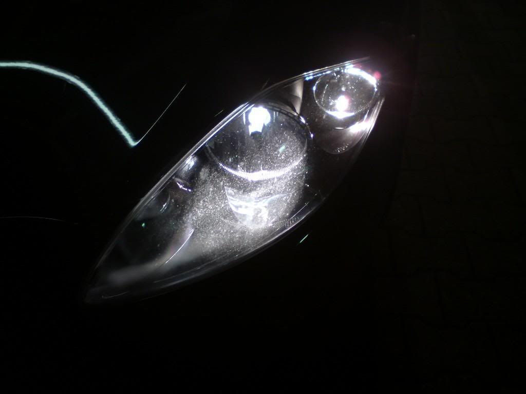

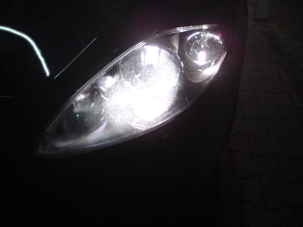

Ich habe heute mein Standlicht auf die Osram Cool Blue Halogen (mit E-Zulassung) gewechselt. Als Fahrtlicht habe ich, wie schonmal geschrieben, die Osram Night Braker verbaut. Ich würde mal sagen, dass Fahrtlicht und Standlicht nun wesentlich besser zusammenpassen als zuvor mit diesen gelben Teelicht-Standlichtbirnen. Die Osram Cool Blue Halogen leuchten deutlich weißer, aber immer noch mit einem leichten Gelbstich. Ich habe zuerst nur eines der Leuchtmittel gewechselt, um einen Vergleich zu haben und das war schon ein deutlicher Unterschied - und sie sehen auch in ausgeschaltetem Zustand recht gut aus. Der hellblaue Kolben fällt kaum auf. Ich habe die Dinger kostenlos von einem Kumpel bekommen, der die Dinger noch neu herumliegen hatte und mittlerweile auf "illegales LED" umgestellt hat. Regulär kostet der 2er Pack so um die 21,- Euro im Autozubehör und im Baumarkt. Das ist schon der Hammer! Gibt es aber anderswo wahrscheinlich auch günstiger.

Nee, habe leider kein Vergleichsfoto gemacht. Ich werde später mal ein Foto vom jetzigen Zustand machen, sofern ich das mit dem Foto von der Belichtung her hinbekomme. Es gibt Dinge, die ich besser kann als fotografieren...
So, jetzt aber. Ich war gerade draußen und habe 2 Fotos gemacht (in Wirklichkeit waren es über 10, aber nur 2, die von der Belichtung her brauchbar sind). Schade, dass ich keinen Vergleich habe, aber die vorherigen Standlichtbirnchen waren wirklich gelb wie Teelichter. Kein Vergleich zu den jetzigen Osram Cool Blue Halogen, und die wie gesagt mit E-Zulassung. Hier die Fotos - und bitte nicht an den dreckigen Scheinwerfern stören; ist halt Mistwetter zur Zeit:

Sie gut aus.
Und die könnten sicherlich auch zum Xenon passen.
Zumindest sind sie ein Überlegung wert :D

@Leon1P:
Zu den Nightbrakern passen sie perfekt, im Vergleich zu Xenon sind sie wahrscheinlich nicht weiß bzw. bläulich genug. Ich habe schon in anderen Foren gelesen, dass Xenonfahrer sich noch weißere Standlichter wünschen.
