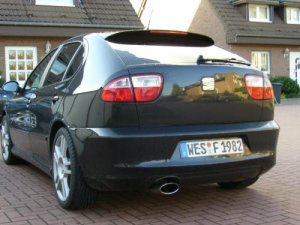

Hier nochmal ein Foto von DanceFlo: Er meint, er hat keine Spurplatten drauf. Ich mag auch nicht an ihm zweifeln, schließlich sollte er ja wissen, was er verbaut hat! Aber ich kann es kaum glauben. Kann das sein? Während hier die Reifen fast bündig abschließen, kannste die Pasaias-Felgen bei mir OHNE Distanzscheiben im Radhaus suchen und hörst immer noch ein Echo! Macht das R-Heck solch einen Unterschied zum TS-Popo? ?(

  • Spurverbreiterung für Leon 1M? Beitrag #759
Klar gibt´s Bilder. Leider keine, auf denen man einen Vorher-Nachher-Vergleich hätte. Auch die Perspektive ist nicht perfekt, aber "das große Ganze" zeigt das hier ganz gut...
  • Spurverbreiterung für Leon 1M? Beitrag #760
Dank dir.
Vorher nachher ist nicht so tragisch.
Das vorher seh ich ja dann selber an meinem :)
Sieht aber echt gut aus. Da muss ich dann mal schauen wieviel ich mache.
Mich würde noch interessieren was du für eine Reifengröße fährst?
Aus der Perspektive siehts irgendwie nicht wie ein 225er aus oder täuscht das?
Edit:
Reifenfrage hat sich schon geklärt. Hab im anderen Thread gelesen, dass du 225/40 fährst.
