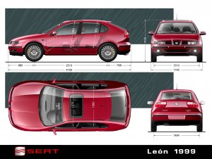

Jo, wer hat denn nun die Spurbreiten vo/hi? Ist man schon equal mit vorn 30mm, hinten 40? Ich find die doofe Zeichnung nicht mehr ...
EDITHA: So, hier die Zeichnung.
Spur hinten: 1494mm
Spur vorne: 1513mm => Differenz 19mm. D.h. mit 30/40 Platten ist meine Spur hinten immer noch schmaler als vorn! :p
