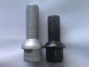

so meine spurplatten 10mm pro seite für die va sind heute auch gekommen.
habe auch kugelbund schrauben bestellt. M14x1,5 40mm. aber die sehen anders aus als meine originale. seht selbst auf dem bild. links die neuen, rechts die originalen.
kann ich die verwenden auf den serien cupra r 18" felgen?
der tuning händler hat gemeint die passen. will mir aber die felge net kaputtmachen oder unsicher durch die gegend fahren
habe auch schon die sufu genutzt. aber hab nix gefunden. man liest zwar was von r13 braucht man. hab ich dann r13 schrauben und die neuen r14?

  • Spurverbreiterung für Leon 1M? Beitrag #629
Die sollten eigentlich passen. Der einzige Unterschied ist ja, daß bei den neuen der Schaft etwas länger ist. Die Rundung ist ja gleich.
Nen Unterschied würde es machen, wenns Kegelschrauben wären.
  • Spurverbreiterung für Leon 1M? Beitrag #630
aber der ganze schaft ist ja breiter. und ich weis net ob die dann in dem felgenloch an andren stellen die felgen festhalten wie die originalen. ob sie überhaupt ganz ins loch gehen.
  • Spurverbreiterung für Leon 1M? Beitrag #631
Meine sehen auch so aus,hatten eine geringe Auflagefläche (siehe Bild ).Obs die richtigen waren bezweifle ich ich jetzt auch?( Bin nicht lang damit gefahren.
Anscheinend gibts für die orig.Räder spezial Kugelbundschrauben.(siehe Pdf)
