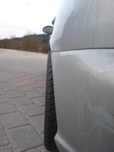

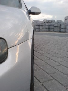

nee, ich hab zwischenzeitlich mein auto vorn tiefer und hinten höher geschraubt und ein paar federwegsbegrenzer vorn reingebaut. felgen sind ja jetzt auch andere drauf, mit kleinerem reifenquerschnitt.
davor waren 7,5 x 17 ET38 drauf und jetzt sind 8 x 18 ET35 drauf mit den gleichen spurplatten. das heißt, dass der reifen eigentlich sogar noch etwas weiter rausgekommen ist. und nun ists eben perfekt bündig und es schleift auch nix =)

@LeonT: Haste Bilder in der DB? Will mal die Neuen sehen! Sind von der Sissi, oder? :)
  • Spurverbreiterung für Leon 1M? Beitrag #212
² Daniel
Ja, bilder in der userdb ;)

  • Spurverbreiterung für Leon 1M? Beitrag #213
:sabber:
Das passt ja echt optimal!
OT: Dein Auto ist dreckig :D
