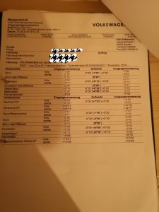

Nachdem im Sommer mein Lenkrad schief stand, hatte ich eine Achsvermessung durchführen lassen, danach war es wieder gerade und der Wagen fuhr auch gerade aus.
Jetzt nach dem Wechsel auf Winterreifen, ist dies zwar auch noch der Fall, jedoch hab ich das Gefühl, dass der Wagen sehr unruhig fährt, das ganze Fahrzeug vibriert leicht, je nach Untergrund mal stärker oder schwächer, Reifen wurden vor meinen Augen auch richtig gewuchtet und auf Höhenschlag kontrolliert, an denen sollte es nicht liegen.
Fähre einen Leon St FR 2, 0 TDI 135kw von 2017.
Anbei mal die Werte die eingestellt wurden.
Kann das vibrieren an falsch eingestellten Werten liegen? IMG_20181129_071401.jpgIMG_20181129_071401.jpg
  • Spureinstellung Korrekte Werte Beitrag #94
naja, wenn es mit den Sommerrädern i.O. war, kann es ansich nur an den Winterrädern liegen. Ich würde den Aufwand betreiben und Testweise nochmals auf Sommerräder zurückwechseln, um es gänzlich auszuschließen. Danach evtl. den Luftdruck mal verändern bzw. mit unterschiedlichen Drücken zu probieren. Man kann auch die Räder noch am Fzg. selbst wuchten lassen.
Zum Protokoll: du hast einen FR mit Sportfwk. Vermessen wurde aber nach Standartfwk. Vorgaben.
Zu den Daten selbst; die VA ist soweit i.O., HA wurde nur die Spur eingestellt, die wiederrum auch i.O. , der Sturz wurde dagegen überhaupt nicht angerührt, der strenggenommen völlig raus ist und gerade rechts.
Es zeigt sich halt immer wieder, das diese Position von Werkstätten ungern angerührt wird, da es halt aufwendiger ist.
Ich würde auf jeden Fall nachbessern lassen.

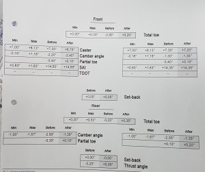

ich werde aus meinem Protokoll auch nicht so wirklich schlau.
Habe nen 300 ST Cupra mit KW DDC
Vorher war es schon heftig auf der Bahn bei höheren Geschwindigkeiten und abbremsen aus höheren Geschwindigkeiten.
Jetzt ist es zwar etwas besser, aber vom Gefühl müsste auf jeden Fall noch was gehen.
Würde mich freuen, wenn jemand was dazu sagen könnte...
Werde es auf jeden Fall noch mal in einer anderen Werkstatt einstellen bzw. überprüfen lassen.
Die Firma die das montiert hat, hat noch nen Fühler kaputt gemacht bei der Montage, der ab und zu viele Fehlermeldungen produziert hat, daher haben sie mein Vertrauen verloren. Der Verursacher wurde jetzt bei ner Inspektion erst fest gestellt von Seat, daher komm ich jetzt erst "in Wallung".
Danke euch.
  • Spureinstellung Korrekte Werte Beitrag #99
puuh, erst mal grundsätzlich schwer zu lesen das Protokoll. Was ist denn das für ein Vermessungsst. ?
Nachdem differenzieren wie das hier überhaupt beschrieben ist, ist soweit alles gut bis fast optimal eingestellt. Über die HA gibt es nichts zu mäkeln. Die VA Spur ist ok, lediglich der Sturz zeigt einen starken Unterschiede zw. li. u. re.
Hier kann man lediglich den Aggregatträger lösen und versuchen zu vermitteln, wobei das fast unmöglich ist, die große Differenz li. zu re. annähernd gleich zu setzen, aber versuchen sollte man es zumindest. Es ist zwar ein höherer Aufwand, mit in der Regel höheren Kosten (Aufwand) und Material (neue Schrauben notwendig), man hat aber die Möglichkeiten zu 100% ausgenutzt.
Grundsätzlich ist die Verm. bzw. Einstellung gut gemacht.
