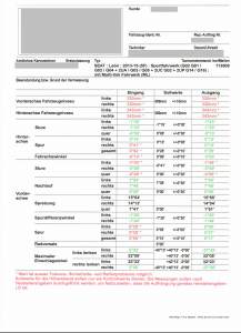

Achsvermessung / Reifenwechsel - schwammiges Fahrverhalten
ich habe mir kürzlich neue Reifen für die Hinterachse gekauft und in dem Zuge eine Achsvermessung durchführen lassen (die alten Reifen waren innen einiges mehr abgefahren als aussen).
Seitdem habe ich nun, zumindest gefühlt, ein sehr schwammiges Verhalten des Wagens bei Lastwechseln und Lenkbewegungen. Selbst im Sport Modus des DCC kommt es mir ziemlich weich und "undefiniert" vor, was vorher auf jeden Fall nicht der Fall war.
Die Frage wäre nun: Liegt dies an den neuen Reifen der HA oder an einer evt. falschen Einstellung des Fahrwerks?
Daten:
Leon SC, 2.0 TDI mit 184 PS
DCC
Eibach ProKit
HA: Goodyear AS3 in 225/35/19
VA: Hankook V12Evo2 in 225/35/19 (noch ca. 4-5mm Profil)
Ich habe die Daten der Achsvermessung mal angehängt, vielleicht kann ja damit jemand sagen ob woran es liegen kann...
  • Spureinstellung Korrekte Werte Beitrag #64
An deinen Spurwerten wird es nicht liegen. Die sind nicht perfekt, aber definitiv sehr gut und vor allem wesentlich bis exorbitant besser als die Eingangswerte. Daher kann das schwammige Verhalten eigentlich nicht kommen.
Vor allem, wenn es vorher nicht da war.
Was gar nicht geht, ist der Sturz vorne....viel zu ungleichmäßig und generell zu viel. Das würde ich reklamieren. Sind beide Werte auch deutlich aus der Werkstoleranz (auch wenn diese sowieso viel zu grob ist).
  • Spureinstellung Korrekte Werte Beitrag #65
ChrisEngel : Ich habe jetzt schon mehrfach gelesen das man den Sturz vorne nicht einstellen kann (zumindest nicht ohne den Aggregatträger zu lösen).
Bisher sind die Reifen vorne auf beiden Seiten und über den kompletten Reifen gleichmäßig abgefahren. Was wäre denn die Konsequenz dieser Sturz-Differenz?
  • Spureinstellung Korrekte Werte Beitrag #66
Viel schlimmer ist die Seitenungleichheit. Hier kann man deutlich besser arbeiten. Generell wurde sich hier nicht sehr viele Mühe gegeben! Nach dem Motto; "geradeso in die Toleranzen gedreht bis grün leuchtet und der Rest interessiert mich nicht"

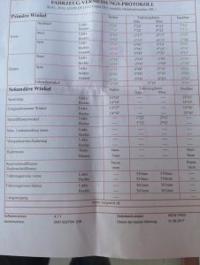

Ich bin heute mit unserem Leon bei Vergölst gewesen, dort teilte man mir mit das die Spur neu eingestellt werden muss.
Könnte ihr mal ein Blick auf das Protokoll werfen, und sagen ob es überhaupt nötig gewesen ist.

  • Spureinstellung Korrekte Werte Beitrag #72
Ja war nötig.
