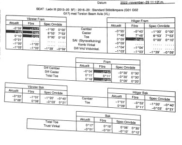

Nach einem defekten Rad durch ein heftiges Schlagloch musste ich die Spur einstellen lassen. Erst dachte ich es passt alles mit der Spurvermessung, hatte aber gar nicht auf die Hinterachse geachtet, da der Schaden vorne rechts war. Die Werte hinten sehen dubios aus, da die vorher-nachher Werte gespiegelt zu sein scheinen. Kann sich da jemand vielleicht einen Reim drauf machen? Die Werkstatt auf erste Nachfrage nur oberflächlich reagiert mit "das macht das Programm alles automatisch".
Ich hänge das Protokoll an, nur es gibt eine kleine Hürde... es ist auf schwedisch. Aber vieles ist gleich zum englischen und vänster=links, höger=rechts, fram=vorne, bak=hinten. Aber ich vermute, dass es sich euch schon logisch erschließt.
Mein Leon ist ein ST FR 130PS aus 2019.

Ich wüsste nicht wer mir helfen kann, wenn nicht ihr. Ist meine Frage zuvor vielleicht schlecht gestellt?
