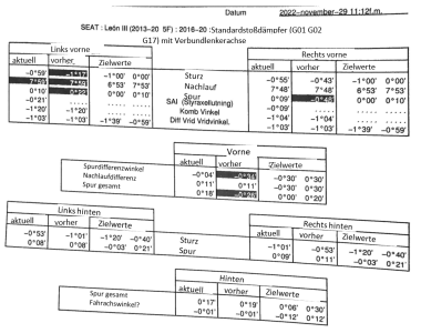

Ich glaube, es hat keiner wirklich Lust, sich die Mühe zu machen, alles in einen Übersetzer einzugeben, um die Struktur des Protokolls zu verstehen
Dass du vorne, hinten, links, rechts übersetzt hast, ist sehr nett, aber da steht noch einiges anderes.
Wirkt so nach dem Motto: "Hier, ein schwedisches Protokoll, macht ma bitte".
Ich bin sehr versiert in Spureinstellungen und der Interpretation der Werte. Bei diesem Protokoll muss ich aber auch resignieren.
@ChrisEngel Danke für die Rükckmeldung. Da weiß ich nun was ich falsch gemacht habe. Ich dachte die Werte sprechen wirklich für sich. Ich würde alle Worte übersetzen, meinst du dann ist es interpretierbar oder bleibt es kryptisch weil es so ganz anders aufgebaut ist?

Nun auf Deutsch, so dass es hoffentlich für euch interpretierbar wird.

ist soweit i.O. Mehr als die VA Spur kann man eh nicht einstellen. Ist auch relativ Seitengleich bzw. soweit es möglich ist.

@zwei0 hast du bei der Hinterachse zwischen vorher und hinten die Werte -0°53' und -1°01' gesehen, die jeweils zwischen der Voher und Nachher Messung verdreht sind? Komisch oder? Aber verstehe ich dich richtig, dass es egal ist, weil man nichts einstellen kann?

Einstellen kann man fast alles. (So lange alle Schrauben noch gängig sind) Lediglich an der VA kann man den Sturz nur vermitteln. Dazu wird der Aggregateträger gelockert und verschoben. Ich finde wie @zwei0 , dass die Einstellung ok ist. Obwohl es etwas besser ginge. Dafür muss der Monteur aber sehr viel Lust und Erfahrung haben. Ich denke hinten ist gar nichts gemacht worden. Da die Werte der vier Messstellen nach dem Bestfitverfahren eingemittelt werden, können sich auch Werte der HA ändern, obwohl nur an der VA verstellt wurde.

an der Hinterachse geht nichts einzustellen (Verbundlenkerachse), somit sind die Werte fix. In sehr extremen Fällen kann diese HA nur an entsprechenden Stellen gelöst und bestenfalls einen Achsversatz aus/vermittelt werden. In manchen Fällen gibt es auch eine Art "Ausgleichplatten" die man notfalls dazu verwenden kann.
Diese minimalen Unterschiede (Sturz) an der HA kann man völlig vernachlässigen und liegen unterm Strich beidseitig bei rd. -1°

Bei meiner Antwort bin ich vom Fahrwerk meines Cupra ausgegangen, da kann man auch die HA einstellen.

Auf dem Protokoll steht ja "mit Verbundlenkerachse". Da muss man nicht mal von etwas ausgehen
@cruis was zusätzlich noch die "verdrehten" Werten angeht, so ist das sicherlich Zufall. Wie schon geschrieben wurde, gibt es hinten nichts einzustellen. Das sind Fehler beim Messung und/oder Messungenauigkeiten, die eben zufällig genau auf diese Werte rausliefen.
Im Grunde wurde aber schon alles dazu gesagt, nämlich, dass die Einstellungen soweit unproblematisch sind.
